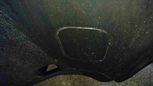

Wie Wechselt man die NS
Hab mich damit noch garnicht befasst.
In den Radhäusern sind Deckel zum öffnen. Lenkrad ganz einschlagen und dann kommst da dran....
OK Deckel gefunden.
Einfach abziehen?
Weil Pfeil Richtung ist mir bis jetzt nicht aufgefallen.
Die Pfeile sind hier virtuell, sorry da sind sonst Bilder mit Pfeilen bei, konnte die ja hier nicht posten.
Versteh nicht.
Wo sind virtuelle Pfeile.
Denke einfach an der unteren Aussparung aufreisen.
@Keidel1709 schrieb am 2. Januar 2017 um 19:07:05 Uhr:
Versteh nicht.
virtuell = nicht echt
Die Pfeile sind nur in den Bildern in der Anleitung.
