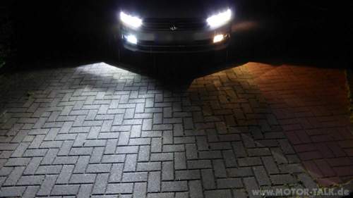

Zu Demonstrationszwecken ...
http://www.blauertacho4u.de/...t-mit-H8-Sockel-7--Generation-4281.html
P1040680
Welche sind das DVE? Sieht ziemlich interessant aus
Keine Zulassung für den Straßenverkehr...
