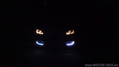

Hab mir jetzt Led´s besorgt mir gefällt es auch wohl von der optik her aber wollte die eigentlich an die stecker vom nebelscheinwerfer anschließen habe sogar extra 2 stecker besort die da an den anschluss passen nun hab ich alles miteinander verbunden und wollte anschalten blieb es dunkel 1 sicherrung überprüft war in ordnung ein relai war etwas locker hab ich aber fest gedrückt trotz alledem bekomm ich die leds nicht zum leuchten jm ne idee'? ps hab jetzt an standlicht/Abblendlicht dran hab euch mal ein bild mit dran gehangen leider kann ich so die leds nicht abschalten nur mit dem ein bzw ausschalten des lichts .

Ich versuch's trotzdem mal: Falls du an deinem Corsa jetzt Tagfahrleuchten (TFL) montiert hast, solltest du eventuell nochmal die hoffentlich beiliegende Montageanleitung studieren. Da sollte nämlich drinstehen, daß TFL's weder an die Nebler noch an eine andere Lampe direkt angeschlossen werden. Die bekommen Strom, sobald der Motor läuft und sollen automatisch ausgehen, bzw. zu Positionsleuchten abgedimmt werden, wenn das Abblendlicht eingeschaltet wird. Geregelt wird das alles über eine kleine Elektronik, die entweder direkt in den TFL steckt, oder als kleine Blackbox, an der diverse Kabel angeschlossen werden. Welche Kabel dann wo dran kommen, steht eigentlich in der Anleitung.

Wenn n Auto ohne Canbus hast kannst es über die Zündung einschalten. Plusleitungen die gerade nicht Stomführend sind haben in der Kfz Elektrik Masse anliegen. Bei Zündung ein gehen die Tagfahrleuchten dann bis das Licht an geschaltet wird. So wie es sein sollte.
Schaltplus (klemme15) als Plus nehmen.
Plus der Standleuchten (klemme58 war das glaube) als Masse nehmen.

danke so hab ich keine Leuchten WÄHREND der fahrt an was einige hier beunruhigt ich bedanke mich für eine einfache antwort =)
