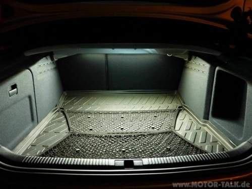

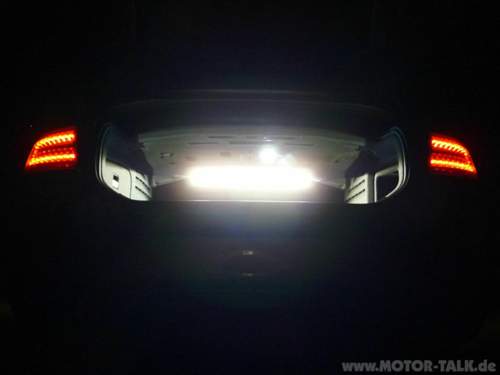

ich hab mir so LED Leisten gekauft die für 12V ausgelegt sind.
wenn ich nun aber die Leisten an die Leitung von der Kofferraumbeleuchtung anklemme leuchten die LEDs nicht sondern blinken beim öffnen der Heckklappe 3mal und sind dann aus.
Direkt an di BAtterie gehlten leuchten die Leisten einwandfrei.
Wer kann mir helfen dass die Leisten auch im Kofferraum dauerhaft leuchten und nicht nur blinken.7
Danke
Oli

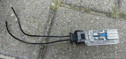

Original geschrieben von sebbb
hab LEDs von hypercolor drin und einfach einen 100er Widerstand mit Stromdieben dazwischen gesteckt...schaut echt genial aus und bringt einiges mehr an Helligkeit...
lg
sebbb
hallo sebbb
könntest du ir das genau erklären wie du das it den stromdieben und dem widerstnd gemacht hast??danke gruss
Widerstand PARALLEL rein
also zwischen den beiden Kabel einbringen
So ich hab jetzt die 6-Fach LED reingemacht, aber dann passt der Schutz nicht mehr ganz drauf, musste ihn ausschneinden, aber nun is es Super Hell!
Einwandfrei!
Ich hab auch mal ne kurze Frage und zwar habe ich mir auch LED-Streifen für den Kofferraum bestellt und auch Lastwiderstände, nun meine Frage muss ich an + und - einen Lastwiderstand anbringen?
jo zwischen + und - !
Bezüglich LED Streifen habe ich diesen hier verbaut:
http://www.leds.de/.../...r_SMD_LED_Leiste_weiss_600mm_1200lm_12V.html
Der Kofferraum im A6 ist 'ne ziemlich dunkle Höhle. Wer seinen A3 mit Licht fluten möchte ...
hat bestens geklappt danke scotty18

habe bei mir im kofferraum led-leisten verbaut. sind super billig, stabil und hell. man brauch auch keine widerstände.
schaut einfach mal in meinen blog, da findet ihr alles.
