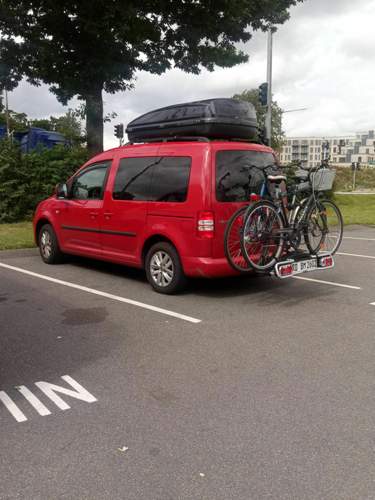

Da unsere Zwillings-Mädels mit fünf Jahren jetzt groß genug für erwähnenswerte Fahrradtouren sind, haben wir uns ein Familienostergeschenk in Form eines AHK-Fahrradträgers gemacht. Sinnvoll war nur ein Träger für zwei oder vier Fahrräder. Den Vierer finde ich aber sehr monströs, voll beladen grenzwertig hinsichtlich der AHK-Stützlast und auch erst perspektivisch voll nutzbar wenn die Mädels größere Fahrräder haben. 🙄 Folglich haben wir uns einen Zweier geholt und die Fahrräder der Mädels fahren im Kofferraum mit – im Caddy kein Problem 😛 , 14-Zoll-Fahrräder können dort aufrecht von hinten gegen die Rückbank gelehnt oder leicht versetzt hingelegt werden.
Allerdings nutzen wir den Fahrradträger nicht gerade wöchentlich. Da ich aber trotzdem ein qualitativ gutes sprich stabiles Modell wollte, entschied ich mich für einen von Thule. Den gab es kürzlich bei Obi im Online-Shop als Frühlingsangebot für rund 200 €. Da passt für mich das Verhältnis zwischen Preis, Qualität und Nutzungshäufigkeit. Obwohl die Fahrräder im montierten Zustand gekippt werden können, lässt sich die senkrechte und tief runtergehende Heckklappe des Caddy nicht öffnen. Das wusste ich schon vorher, alternativ hätte ich ein mehr als doppelt so teures Modell extra für Vans a la T6 & Co. kaufen müssen.
Gestern gleich die erste Testfahrt mit einem Fahrradtransport zum NOK (für Südelber: Nord-Ostsee-Kanal, von unserem Zuhause 20 Min. entfernt). Sehr zu empfehlen, direkt am Kanalufer verlaufen Fahrradwege. Die Fahrt war gut, es schaukelt und wackelt nix. Natürlich muss ich den Träger dann nach Abnehmen der Erwachsenen-Räder demontieren um an die Fahrräder der Kinder im Kofferraum zu kommen. Während der Fahrradtour hatte ich den Träger dann in den Kofferraum gelegt.
Ist sicher keine Optimallösung, aber für paarmal im Jahr völlig ok und mit etwas Übung kein großer Zeitfresser. 🙂 Und man muss auch bedenken, dass wir als nächstes Familienauto auf einen Mittelklasse-Kombi umsteigen wollen und dann ist der Abklappwinkel des Trägers groß genug um den Kofferraum zu öffnen. Stand jetzt wird der aktuell gut vier Jahre alte Caddy aber noch mindestens drei Jahre bei uns verbleiben.
