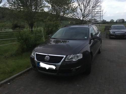

Gekauft für 2500.
Montag kommt er. Dann werde ich Bilder posten 😉
Guter Preis und wenn Du nicht gerade 2 linke Hände hast leicht zu reparieren.

Das ist er
