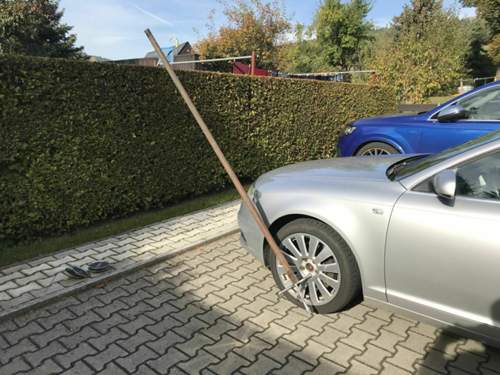

Seit heute mit Winterrädern und neuen Radschrauben, die alten waren jetzt nach 10 Jahren zu stark korrodiert.

@SQ5-313 schrieb am 6. Oktober 2018 um 12:49:54 Uhr:
Willst du die abreißen ^^ das sieht ja ziemlich brutal aus mit der Fahnenstange als Verlängerung xD.

@AUDI2.3E schrieb am 6. Oktober 2018 um 13:55:18 Uhr:
Winterreifen NÄÄÄ liegt noch keine Schnee :rolleyes:
Sind alle ganz geblieben, ein guter Hebel ist immer viel wert ... wenn auch etwas überdimensioniert in diesem Fall :D
Hatten schon -6 und -8 Grad, da fuhr sich der Sommerreifen nicht mehr wirklich schön :)
