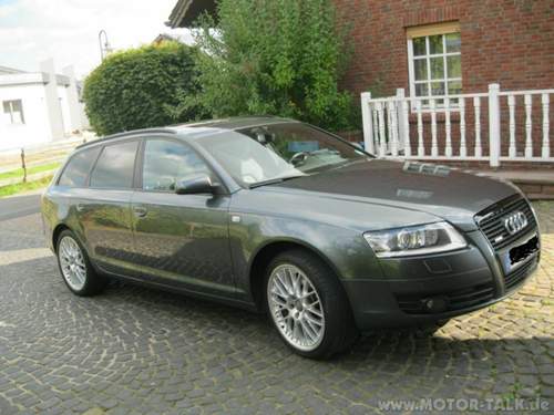

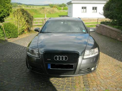

ich habe viel Erfahrung mit diesem Modell gesammelt. Nur positive!!!
2005 haben wir den ersten mit 3.0 TDI bekommen. Mit Solardach, Luftfederung, Leder usw. Hat neu 65.000 EUR gekostet.
Nie liegengeblieben und keine Defekte. Die Stoßdämpfer an der Heckklappe mussten erneuert werden und einmal hat der Marder die Luftfederung durchgebissen. Mit 210.000 KM wurde er schweren Herzens im Sept. 2014 verkauft. Der Käufer hat mittlerweile problemlos die 250.000 KM(Jan. 2017) erreicht.
Da ich ein größeres Projekt in 350 KM Entfernung ab August 2013 angenommen hatte, habe ich im Sept. 2013 den neuesten A6 Avant 4G mit 313 PS und Vollausstattung geleast (100' EUR).
Er kam im Jan. 2014 und wurde von mir problemlos 90.000 KM bis Jan. 2017 gefahren. Kein einziger Ausfall. Er war allerdings gegen den 4F eine absolute Rakete und ich bin schon sehr extrem damit gefahren. :)
Im Januar 2017 habe ich ihn zurückgegeben und stand plötzlich ohne Auto da. Im Internet habe ich schon ein Jahr lang immer geschaut, ob ich einen schönen 4F finden würde. Im Febr. 2017 hab ich ihn dann gefunden. Gleiche Farbe wie der 4G (daytonagrau mit schwarz).
Die Ausstattung sollte unbedingt wieder die Luftfederung haben, Bose-Sound, Solardach, Anh.-Kupplung, Standheizung, Leder, Sportsitze. Das alles hatte er. Der Verkäufer war der 2. Besitzer, sein Bruder hatte den Wagen 2006 neu beim Händler gekauft.
Er hatte 250.000 KM drauf. Dabei hat er bei 210.000 KM eine neue Maschine mit 70.000 KM für ca. 8.000 EUR einbauen lassen. Das hat mich dann auch über den hohen KM-Stand getröstet.
Einen A6 mit dieser Ausstattung und wenig KM konnte ich nicht finden.
Der Wagen sah aus wie neu. Innen war er auch wie neu. Schöne Felgen drauf. Allerdings musste ich neue Reifen kaufen. Das war mir auch sehr recht. Da konnte ich meine Lieblingsreifen selbst aussuchen.
Mittlerweile hat er 271.000 KM auf der Uhr. Bei der 1. Inspektion habe ich die Stoßdämpfer der Heckklappe erneuern lassen. Die Klappe wollte danach aber auch nicht ganz alleine auf- und zugehen. Ich muss immer mit der Hand etwas nachhelfen. Beim Freundlichen sollen alleine die Motoren 700 EUR kosten. Das ist mir die Sache nicht wert. So geht es auch sehr gut.
Es wurde auch eine kleine Ölundichtigkeit am Zylinderkopf festgestellt. Hat ca. 300 EUR gekostet und ist jetzt komplett dicht.
Letzte Woche war ein Luftbalg hinten links defekt. Das Rücklicht hinten rechts hatte auch einen Wackelkontakt und wurde gleich mit repariert.
Das Auto fährt sich tiptop und ich liebe es.
Also ich hatte noch nie so problemlose und fehlerfreie Autos wie den A6 Avant.
Vorher hatte ich den A4 Avant mit 2.5 TDI Quattro. Den habe ich allerdings auch problemlos 190.000 KM gefahren. Aber den Qualitätsunterschied zum A6 merkt man schon.
Ich kann den A6 nur empfehlen.
