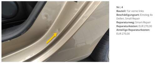

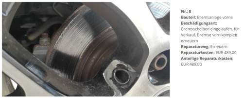

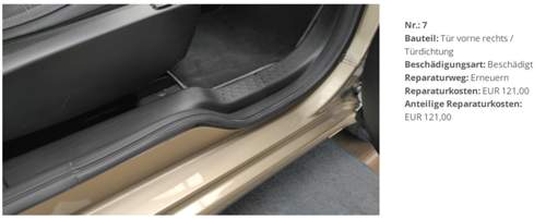

Letzte Woche Leasingrückgabe des For Two Cabrios meiner Frau. 4 Jahre gefahren, knapp 23.000 km. Händler hat sofort ein Rückgabegutachten erstellen lassen, sind schon ein paar Sachen zusammengekommen, siehe Anhänge. Muss von uns bezahlt werden ...
Wobei man sagen muss, dass einige Sachen bauartbedingt schlecht gelöst sind, wie die Dellen in den Türeinstiegen, welche vom Gurt kommen, da er sich seltenst von alleine aufgerollt hat und bei Türzuschlagen eingeklemmt wurde (hat Händler auch so bestätigt, ist ein verbreitetes Problem bei Smart), dann die Türdichtungen, die an beiden Seiten unten durchgescheurt sind. Der Hit ist aber die Bremse, E-Auto bedingt kaum genutzt, da meist durch Rekuperation verzögert wird und die Brmese einfach nur da ist ... schon im letzten TÜV-Bericht (11/2023) steht drin, Bremsscheiben mit Riefen (allerdings nicht als Mangel angesehen).

Bremse
Türdichtung
Einstieg Dellen vom Gurt

Wenn du den Wagen immer bei MB zur Wartung hattest haben die den Schweller demoliert. War bei meinem auch so, weil die Werkstatt einfach die Standardauflagen nutzt und dann verbiegen die Falze. Habe reklamiert und kostenlos repariert bekommen. Dummerweise haben die beim nächsten Service die Falze wieder verbogen. Das würde ich schon mal nicht bezahlen. Die Sicherheitsgurtschäden evt. auch nicht, denn das lässt sich leicht beheben, in dem man die obere Gurtführung hin und wieder gründlich reinigt, dann läuft der Gurt auch anstandslos zurück. Hier lagert sich fettiger Staub an, von der Kleidung der den Gurt bremst. Wenn MB das Thema kennt, kennen die auch die Lösung!
Die Bremsscheiben sind bei allen E-Autos ein Problem! Die Frage ist sind die als Verschleißteile deklariert oder nur die Beläge?

Die Bremsscheiben sollen nicht mehr zu verwenden sein, also Tausch und damit auch die Beläge. Man soll halt immer mal eine Vollbremsung aus hohen Geschwindigkeiten machen, wurde uns bei Rückgabe empfohlen, der Smart wurde aber seltenst schnell gefahren. Naja, eben E-Auto Problem.
Habe noch Winterfelgen (eigene) mit zurückgegeben, auf die Mehrwertsteuer wurde großzügig verzichtet (weil Reparatur alles direkt im MB-Autohaus), somit waren es 2.650 €, was meine Frau noch bezahlen darf. Wenn wir mit diesem Gutachten nicht einverstanden gewesen wären, hätte die Leasing-Bank ein neues Gutachten beauftragt, was - laut Verkäufer - immer teurer werden würde als das Gutachten vom Autohaus, da haben wir dann der Sache zugestimmt. Wir hatten zusätzlich zur Leasingrate ein Wartungspaket für 15 € netto mtl. abgeschlossen, vielleicht wurde dadurch immer nur das Nötigste beim Service erledigt, weil man uns ja nicht "abrubeln" konnte, wer weiß?!
Die Sache ist nun durch, muss man als Lehrgeld ansehen, durch die erhaltene E-Auto-Förderung nicht ganz so tragisch wie ohne diese.
Das mit der Vollbremsungsempfehlung ist völliger Schwachsinn, das hilft gar nicht!
