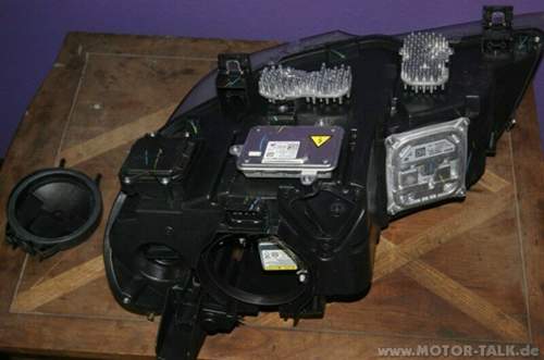

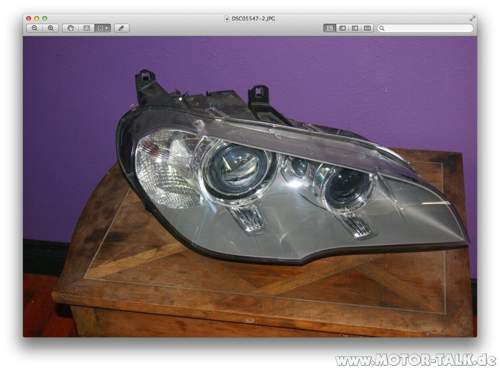

Ich denke das der 2009 X5 das FRM3 Module schon verbaut hat. Ich kann kein neues FRM3 finden. Es sieht so aus al wenn nur der E90 eine FRM2 zu FRM3 Austausch braucht. Gibt es hier im Forum eine Anleitung für Scheinwerfer Austausch ?
Lci-headlights-front
Mini-dsc05548-2

Vielen Dank. So ich habe das Fussraummodule 2 in meinem 2009 und brauche 3 (ab 4/2010)
Danke! Jetzt brauche ich nur noch zu wissen welcher bereich codiert werden muss!
Geht einwandfrei. Plug und Play nit dem FRM3 und BY coding das es denkt es ist ein 11/2011 model ...:-)
