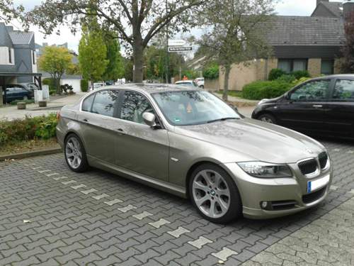

Naja sooo viel besser schaut es dann beim LCI auch nicht aus(Foto)😉
LCI 225mm

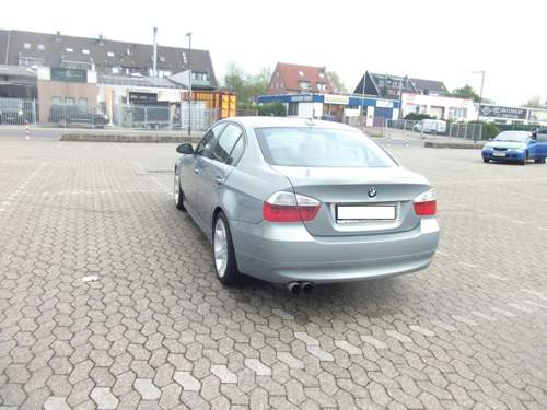

Hänge später noch ein Foto an, auf dem man sieht wie tief die im Radkasten drin sind.

Ungefähr So wie auf dem Bild will ich es haben.
Bei mir ist jedoch ein Serienfahrwerk verbaut, auf dem Foto schaut es nach M-Fahrwerk aus.
Habe einfach aus einigen Fotos Ausschnitte gemacht. So schaut es aktuell aus. Vorne finde ich es mehr oder weniger ok, für die Höhe und will es erst mal so lassen. Aber hinten muss was geschehen..

@Odenthaller schrieb am 3. Oktober 2016 um 13:30:47 Uhr:
