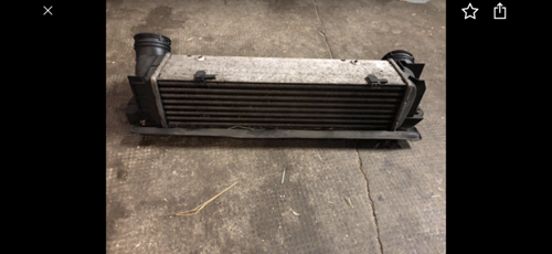

Was ist der Unterschied zum 325‘ger LLK?
Ich habe den hier gefunden - geht der???
Klick
LLK
Der passt, ist einfach ein wenig größer als der 325/30.
Allerdings keinesfalls für 100€ die kriegt man für weniger als 50€.
Der vom 335i passt genauso
Ich habe mal bei Wagner angefragt - der liegt aber um Welten in höheren Preisgefilden; 600.-
Da werd ich erstmal den hier nehmen, habe einen zu dem von Dir vorgeschlagenen Kurs gefunden...
Hoffentlich hast du einen LLK im besseren Zustand gefunden.Der sah ja schon auf den Bildern undicht aus.😁
@Matze_Lion schrieb am 12. Dezember 2018 um 13:23:42 Uhr:
Ähm.... mach mir keine Angst! 😕
