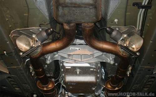

Das würde ich auch machen, von qtp gibts manuell zu bedienende elektrische Klappen. Zumindest ein Mustangfahrer hat die mit der Bemerkung "müssen im Rahmen der STVO geschlossen sein" eingetragen. Wie "save" diese Eintragung ist kann ich allerdings nicht sagen.
Seine Klappen sitzen direkt nach den Kats und das Ganze ist so laut das es keinen Spaß mehr macht. Krümmer-->Kat-->raus ins Freie. 😰
Sehr geil, besser als jeder Klappenauspuff 😁
