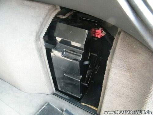

Der Verstärker sitzt IM Subwoofergehäuse, ist ne Plastikbox, die über einem der Radkästen sitzt...
Meines Wissens nach gibts den nur als ein Teil.
anbei mal ein Foto vom Einbauplatz des Subwoofers...

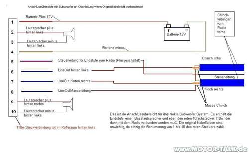

und weil ich nett bin, gibts auch gleich die Pinbelegung vom roten Stecker am Subwoofer dazu. Da weißt Du dann, wo Plus sein sollte und z.B. Remote, viel mehr kann man da ohnehin nicht durchmessen (am Stecker). Da dann also mal Pin 1 und Pin 5 gegen Masse messen (Pin 1 sollte Dauerplus führen und Pin 5 nur, wenn das Radio an ist).

Jedenfalls, dank den super Fotos von Reconty weiß ich jetzt, dass ich definitiv keinen Subwoofer habe. An der Stelle ist bei mir nämlich nichts, leer. Da habe ich bei mir einen Feuerlöscher reingestellt.
Wo wäre denn in diesem Falle bei mir der Verstärker für die hinteren Boxen?
ab Werk war entweder da der Subwoofer fürs Aktivsystem oder eben KEINE Lautsprecher hinten....
Also wird bei Dir was nachgerüstetes drin sein....(vermutlich). Da hilft evtl. mal Radio rausziehen und die Stecker begutachten, ob die hinteren Lautsprecher passiv oder aktiv betrieben werden (passig = direkt am Lautsprecherausgang vom Radio, aktiv = Line-Out am Radio zu einem Verstärker, von da aus zu den LS)

Das stimmt schon, aber der Verstärker wird über den gelben Stecker (Mini-ISO) angesteuert, die vorderen Lautsprecher über den braunen, größeren ISO-Stecker direkt gesteuert....

Ok, das System mit vordere Boxen braun und hintere über gelben ISO-Stecker habe ich verstanden. Wieviele Kabel hat denn der gelbe Stecker? Wird ja rauszufinden sein, welches Kabel für was ist nehme ich an...

Ist alles klar definiert, sind ja alles "ISO"-Stecker. Schau mal unter dem Link in Reconty´s Signatur nach, der hat das alles auf ner Website zusammengefasst. Oder Google mal Mini-ISO+Radio, gibts auch unter Wikipedia.
