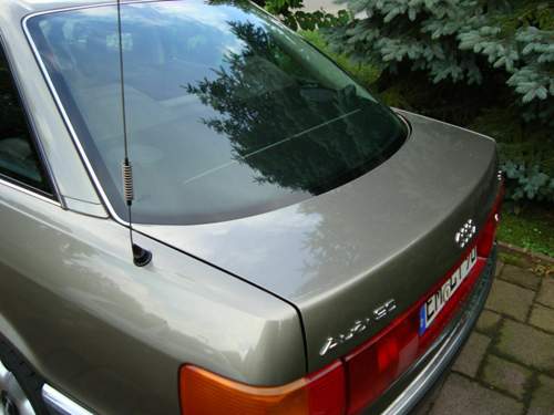

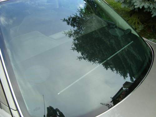

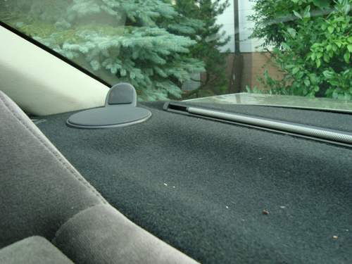

gesehen in meinem alten 80er,dessen dumpfe emphaser koax vom vorbesitzer von der hutablage in den angeschrägten originalhalter an der selben einbaustelle im civic qp nen glasklaren klang brachten 🙂
dazu kommt am ende,dass es einfach nur sch... aussieht,wenn da irgendwelche aufbauten hinterm glas zu sehen sind,da würd ich lieber meine scheiben aufs äusserste schwarz tönen,dass mans net mehr sieht & ich mag keine scheibentönungen !
bei meinem sind grad die haltelaschen der originallautsprecher umgelegt (musst sie allerdings schon paarmal anritzen um gleichmässig rum zu kommen),16er mitteltieftöner mit fetter selbstklebender dichtschnur aufgesetzt,verschraubt,passende hutablage drauf,hochtöner auf deren originalplätzen eingeklebt & fertig 🙂
das tuts für mich vollkommen,bin kein soundfetischist & es klingt doch einigermassen annehmbar & ich musst mir net irgendwelchen schlunz an die türen nageln,denn nur original (zumindest in dem punkt,was man sieht) is legal 😎
