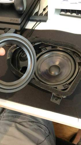

Habe bei meinen Lautsprecher „ebenfalls ein Cabrio“, die Sicken vor 1er Woche selber ersetzt. Die sind jetzt wie am ersten Tag und dies hat mich gerade mal 15Euro gekostet.
Die Massen wären: 75mm/85mm/105mm/115mm

Beim letzten Bild siehst du wie man die Sicken messen muss.

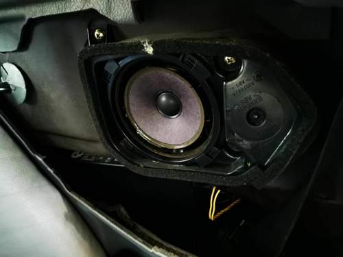

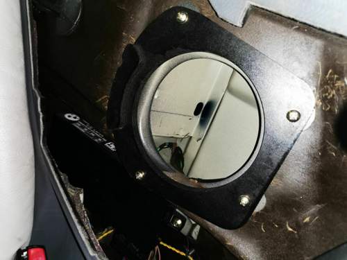

Bei mir waren jetzt auch die hinteren Lautsprecher defekt, bei der Italienreise haben wir bemerkt, dass es von hinten ab und zu kracht...
Habe die Verkleidungen abgenommen und gesehen, dass die Sicken total zerbröselt waren. Dann muss man noch die originalen Gehäuse ausbauen.
Hab mir folgende Einbauringe gekauft:
https://www.amazon.de/.../B07T7KCGXT
Passen optimal, danach ist es möglich, herkömmliche 13cm Lautsprecher einzubauen.
Habe dieses Hertz genommen (hoher Wirkungsgrad)
https://www.mediamarkt.at/.../...ge-koxiallausprecher-1203364.html?...
Der Einbau ist recht easy durchzuführen, man sieht von außen nichts und der Klang ist natürlich besser als bei den Standard-Speakern. Auch, wenn selbstverständlich das Frontsystem für den Sound wichtiger wäre, bin gespannt, wann es dieses zerbröselt.

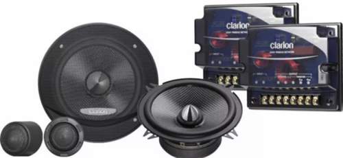

Falls es jemand noch Interessieren sollte, habe in mein Cabrio auch die Große Hifi anlage hinten mit 1Tief+Hochton , habe die Originale komplett ausgebaut , mit eine Schablone angefertigt sodass ein 13er Tiefton eingebaut und daneben der Hochtöner befestigt werden kann. Habe mir diesen Set von Clarion bestellt falls wenn ihr wollt kann ich euch auf den laufenden halten wie das Endergebnis sein wird
