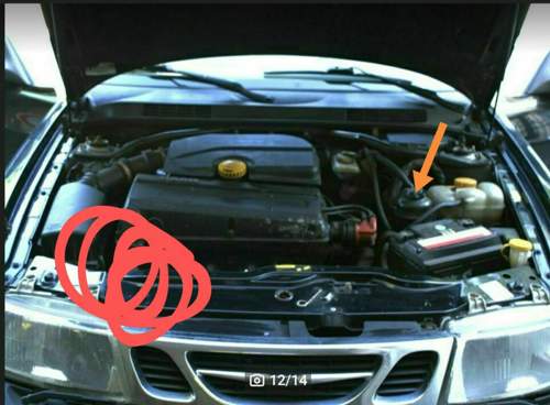

Hallo zusammen --
Deutlich hörbares Surren beim Lenken, die Servolenkung ist wohl direkt vorne links, wenn man vor der geöffneten Motorhaube steht, man sieht irgendwie wie Schweißperlen drauf.
Was ist da zu tun, ist es mit Auffüllen von Servoöl getan, kann das jeder, nur in der Werkstatt, ..... was, wie wo?
Danke für jeden Hinweis, wie immer.

Also im Moment ist es tatsächlich nur bei sehr kaltem Wetter, nach ein paar Minuten ist es Jaulen ganz weg. Ich lasse auffüllen. Danke!!

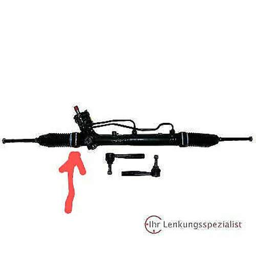

So, ein Nachtrag: Zuletzt jaulte die Lenkung doch ganz schön, Servoöl war tatsächlich fast kaum welches da, wurde beim OPELaner aufgefüllt, jetzt weiß ich auch die beiden Markierungen, wo es versickert und herunter tröpfelt wurde mir auch gleich von unten gezeigt, es ist ein langes "lanzenartiges" Teil, darin soll eine Art Manschette od. Reißverschluss sein, das ganze Teil muss man austauschen, die gäbe es im Prinzip nur wiederaufbereitet, eins hatte er grad vorliegen für einen anderen SAAB, für mich sah das Teil aus wie nagelneu, kostet so rund 300€ plus etliche Stunden für Montage = 600€ alles in allem.
Wenn es schnell versickert werde ich wohl dran glauben müssen, wenn es nur langsam bis ganz langsam versickert laß' ich es erstmal so laufen, im wahrsten Sinne des Wortes.
Moin,
die Ersatzteilnummer oder ein Bild hast du nicht zufällig ?
Wenn es eine Leitung oder Schlauch ist kann manchmal ne Hydraulikbude helfen .
Oder meinst du das Lenkgetriebe , siehe in dem Link :
https://www.lenkgetriebe.net/lenkgetriebe-saab-9-3-634.html?...
Das Teil ist es aber ich meine es wären noch 2 abzweigende Röhrchen dran gewesen.
Ist das neu, für den Preis ....oder generalüberholt?
Eher das, mit den beiden Röhrchen noch dran, von da soll das Servoöl durchsickern.

bei 400 TKM dürfen auch Manschetten und Dichtungen eines Lenkgetriebes den Geist aufgeben.
Diese Teile gibts nicht mehr neu, sie werden von Fachbetrieben revidiert.
Nicht fackeln, machen lassen. Da hängt dein Leben und das anderer Verkehrsteilnehmer dran.
Schlimmstenfalls geht die Lenkung "fest" und dann ist Schluss mit lustig.
Und € 600.-- sind gemessen am Aufwand sehr angemessen.

Ja nun, ich beobachte jetzt ob es weiter leckt und dann werde ich es sicherlich natürlich austauschen um die 600€ wenn es zu Ölverlust kommt, das Lenkgetriebe wurde schon Mal ausgetauscht, wird so um die 200.000km Marke gewesen sein, 10 Jahre her, aber wenn es doch nicht leckt oder nur marginal, dann kann ich es doch unverändert lassen, oder?

Das ist nur das Lenkgetriebe , neu .
Da gehen in der Mitte zwischen den Faltenbälgen die Spurstangen ran , wenn die Abdichtungen des Lenkgetriebe undicht sind , kommt Öl aus den Faltenbälgen .
Wenn du das Getriebe erneuerst , würde ich die Spurstangen mit neu machen und die Spue vermessen lassen , dann hast du Ruhe in den nächsten Jahren.

Wenn du das Getriebe erneuerst , würde ich die Spurstangen mit neu machen und die Spur vermessen lassen , dann hast du Ruhe in den nächsten Jahren.Mein V70 fing bei 390000 km ganz minimal am Lenkgetriebe an , feucht zu werden , habe ihm dann nen Mittelchen von LM extra für Servolenkungen gegönnt , das sorgt dafür das das Gummi der Abdichtungen wieder weich wird , wie ich ihn mit 420000 verkauft habe war das Getriebe noch nicht :-)
