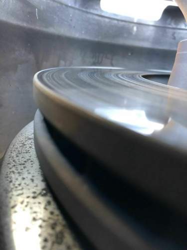

Haben deine Bremsscheiben an den Rändern schon einen kleinen Einlauf..? Wie eine überstehende kante..?
Ein kleiner Einlauf ist vorhanden, fast nicht sichtbar aber mit dem Finger spürbar.

Das Problem ist der Bremssattel.. Die Bremsklötzer werden nur durch eine leiste hinter dem Sattel in Position gehalten und nicht wie früher mit Spangen in den Bremssattelkolben.. Haben sie zu viel Spiel lehnen sie an der Bremsscheibe während der Fahrt an.. Die Bremsscheibe agiert als Resonanzkörper und das ist das Pfeiffen.. Ein freundlicher konnte dieses Phänomen schon mal bei einem anderen Wagen (S4) der das gleiche große Bremssystem drin hat bestätigen.. Somit liegen sie zum Teil wenn diese Geräusche auftreten überspitzt gesagt schräg an der Scheibe an und die kanten der Bremsklötze ist wie eine nadel auf der Schallplatte..
Um das zu beseitigen, müsste Audi ein komplett neues überarbeitetes Bremssystem einbauen..
Antriebstrang ob kardanwelle oder sonstiges hat nichts damit zu tun..
Es gebe eine Möglichkeit um Abhilfe zu schaffen.. Das aber kann leider nur Audi selbst entscheiden.. Es selbst durchzuführen wäre keine so gute Idee.. (Verlust Betriebserlaubnis)

Das klingt interessant und für mich einigermaßen plausibel. Das würde doch dann bedeuten, dass die Frequenz des Pfeifens geschwindigkeitsabhängig ist, oder?
Ich habe bei meiner Audio-Aufnahme im Frequenzspektrum einen hohen Ausschlag bei ca. 3000 Hz, mittels Bandpassfilter bei 3kHz lässt sich dieses Pfeifen auch sehr gut von Umgebungsgeräuschen extrahieren. Ich bin der Meinung diese Aufnahme bei ca. 100 km/h (27,8 m/s) getätigt zu haben. Bei einer Reifengröße 245 40 R18 mit Abrollumfang 2,04m ergibt das 13,6 Reifen-Umdrehungen pro Sekunde. Umgerechnet auf z.B 120km/h müsste das dann eine Pfeif-Frequenz von ca. 3,6 kHz ergeben. Subjektiv habe ich bisher zwar keine Geschwindigkeitsabhängigkeit empfunden aber das sollte man vielleicht doch nochmal mit exakten Zahlen und Aufnahmen analysieren.

Es spielt teilweise keine Rolle wie schnell man fährt dieses pfeifen tritt zwischen 40 und 120 kmh auf.. Was ich auch bemerkt habe, das es auch Luftfeuchtigkeitsabhängig ist.. Beschichtung und zusammensetzung des Bremsbacken Material..
Bei höheren Geschwindigkeiten wird das Material der Scheibe in seiner Beschaffenheit so träge, dass das Pfeiffen gar nicht mehr zustande kommt.. Beispiel: Räder wenn sie nicht richtig gewuchtet wurden.. Sie schlagen nur bei einer gewissen kmh was am lenker zu spüren ist.. Unter oder drüben laufen sie ruhig.. Vielleicht nicht der beste Vergleich aber so in etwa muss man sich das vorstellen..
Da ich im Maschinenbau tätig bin, habe ich gerade bei rotierenden Teile oft diese Frequenzen im Ohr und die Ursache ist meist sehr schnell gefunden.. Leite ich das ganze ab und schau mir das bei diesem Bremssystem an, erscheint mir vieles logisch warum dies so zustande kommt..
Da durch unterschiedliche Fahrleistung die Backen bei jedem einzelnen unterschiedlich ausfallen treten auch die Phänomene unterschiedlich auf..
Mein freundlicher hat reichlich Videos und selbst die Audi AG hat genügend bekommen.. Stand der Dinge.. Der freundliche muss es mittels Tonaufnahme für Audi lokalisieren, heißt Auto mindestens 3 Tage in der Werkstatt und Audi AG nimmt sich aus der Ferne nicht wirklich was davon an.. Deine eigenen Aufnahmen interessieren Audi leider nicht..
Steht das Auto dann beim freundlichen, musst Du Glück haben das sie es genau dann reproduzieren können.. Aber mal ehrlich.. Fahren die den ganzen Tag rum bis es kommt..? Mit 10 Minuten Probefahrt ist es auch nicht abgetan..
Bisherige Maßnahmen bei mir, zerlegen und wieder zusammen bauen mit dementsprechenden fetten und das abschleifen der Bremsbacken (Kantenbruch) .. Da war kurz Ruhe.. Klar.. Die beschriebenen Kanten waren weg (Schallplattennadel).. Schaut sich der eine oder andere mal genau das Bremssystem an, wird er merken wie der Sitz der Bremsbeläge im Sattel wirklich ist..
