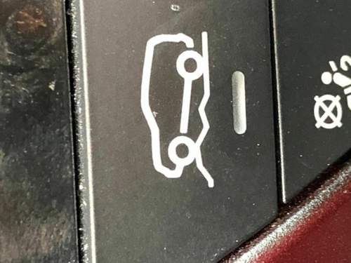

Hallo Gemeinde!
Folgendes ist mir im Urlaub passiert:
Ich wollte am Kiesstrand ein Boot aus dem Wasser holen und habe dazu das Geländeprogramm eingeschaltet.
Seitdem habe ich folgenden Fehler:
Bei Betrieb mit großer Last (Wohnwagen) an der Hängerkupplung und beim Bergauffahren treten starke Klopf/Knackgeräusche aus dem Bereich der Vorderachse auf.
Ich vermute, immer dann, wenn die 4matic die Vorderachse zuschaltet.
Was kann das sein?

1. Er hat im Eröffnungspost geschrieben, dass er ins Geländeprogramm geschaltet hat, was nur mit Offroadprogramm möglich ist.
2. Natürlich ist Aufgabe der Kette Kraft zu übertragen, aber nur auf die Vorderräder.

Für manche ist das Geländeprogramm die Taste zum Luftfahrwerk hochfahren, selbst wenn er er die Untersetzung hat und Sperren, was ändert es an der Überspringenden Kette?

Warum sollte ich es nicht ernst meinen, die Frage wäre wie erst es BerndModi mir seinem Geländeprogramm meint?
Was will er betätigt haben, Luftfahrwerk hoch, oder mitte/hinten gesperrt?
Definiere doch das Geländeprogramm Ha-Pe?
Denn du kannst alles davon einzeln ansteuern, zudem Code 430 selten in dem Fahrzeug ist und viele meine das Luftfahrwerk ohne die Untersetzungen o. Sperren zu haben wäre das Geländeprogramm...

Mit Geländetaste meinte diese Taste hier in angehängten Bild.
Damit wollte ich auch nur sagen, dass ich bei dieser letzten Geländefahrt wohl diese Kette überstrapaziert habe, zumindest tritt seitdem der Fehler auf.

Taste
Ok. Also keine Differenzial Sperre sondern das normal VTG.
