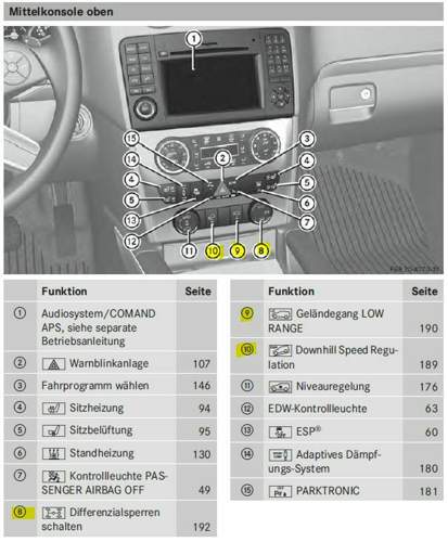

Hallo Gemeinde!
Folgendes ist mir im Urlaub passiert:
Ich wollte am Kiesstrand ein Boot aus dem Wasser holen und habe dazu das Geländeprogramm eingeschaltet.
Seitdem habe ich folgenden Fehler:
Bei Betrieb mit großer Last (Wohnwagen) an der Hängerkupplung und beim Bergauffahren treten starke Klopf/Knackgeräusche aus dem Bereich der Vorderachse auf.
Ich vermute, immer dann, wenn die 4matic die Vorderachse zuschaltet.
Was kann das sein?

@BerndMoni schrieb am 10. Oktober 2019 um 14:18:37 Uhr:
Mit Geländetaste meinte diese Taste hier in angehängten Bild.
Offroad Pro Technikpaket hab ich drauf, das sieht dann so aus (siehe Bild Anhang).
Offroad-paket
