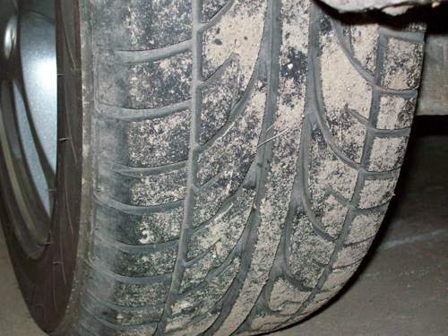

Hallo Leute ,
wer hat Èrfahrung mit den Reifen Bridgestone Potenza RE 720 ?😕
Habe diese auf meinem Mondi montiert und stelle immer wieder fest das die Reifen Laufgeräusche machen. Je schnelle man fährt umso lauter werden Sie . Bei meinen Winterreifen (Semperit) war das Auto wesentlich leiser.😁

Sägezahnbildung ist ein fahrzeugunabhängiges Problem, das kann einem bei jedem Fabrikat erwischen. Vorzugsweise bei hoher Belastung wie z.B. regelmässig hoher Geschwindigkeit oder grosser Zuladung.
Und dass sich Reifen im Abrollgeräusch z.T. massiv unterscheiden findet sich nicht zuletzt in so ziemlich jedem Reifentest, das ist nicht drehrichtungsgebunden sondern einfach profilbedingt.

Also Sägezahnbildung haben die Reifen nicht. Das Profil ist auch noch gut und die DOT ist 0406 also noch nicht sehr alt. Habe das Auto dieses Jahr im Februar gekauft und die Reifen dazubekommen. Welche Reifen würdet Ihr empfehlen ? 205/55R16 91 W ist jetzt montiert.Hab noch schnell ein Bild vom Reifenprofil geschossen.😁

Sägezähne haben fast alle PKW Hersteller zu kämpfen... Dies tritt bei den meisten PKW in der Regel bei den 16 Zöllern auf... Warum dass so ist, kann keiner sagen...
Das mit den 16Zöllern wäre mir neu, meine zwei ehemaligen Dienst-MK2 hatten es beide mit Serienbereifung...die waren 15" soweit ich mich erinnere.
Lesestoff: http://www.adac.de/Auto_Motorrad/reifen/Saegezahn/default.asp

Hallo, war heute beim Reifenhändler und habe die Reifen checken lassen. Leider doch Sägezahnbildung an den Reifen.😠
Der Meister hat es mir erklärt und gezeigt woran man es ganz leicht erkennen kann. Danke für alle Tipps von Euch zu dem Thema. Habe mir auch gleich neue Reifen und Felgen zeigen lassen. 😁 Da aber der Sommer bald vorbei ist ( fahre nur rund 1500 km pro Monat) werde ich erst nächstes Jahr neue Räder - gleich 17" oder 18", kaufen.😎
