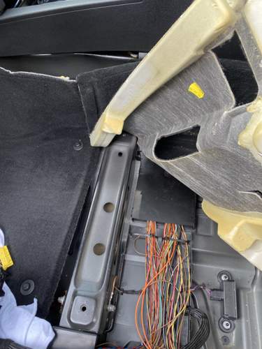

Ich habe den Verstärker hinten entdeckt, war mir aber nicht ganz sicher, ob es tatsächlich der Verstärker ist 😁 Bei mir wurden die Heckscheiben nicht foliert. Wie kann ich denn feststellen, dass der Verstärker durchgebrannt ist? Stardiagnose?

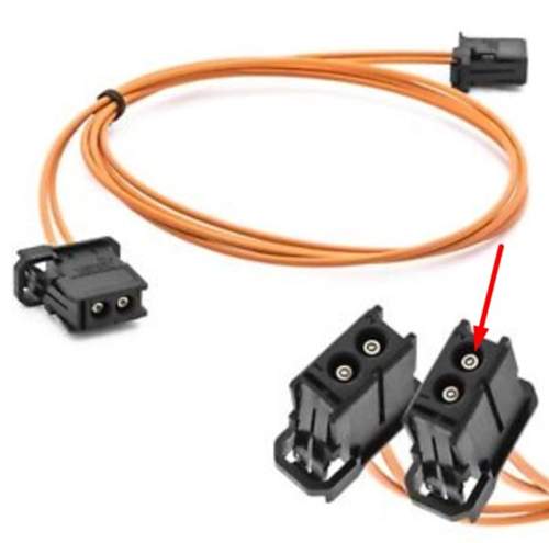

Wo befindet sich denn der D2B Lichtwellenleiterring? Was meinst du mit "kein geschlossener Ring"?
Als ich auf der Beifahrerseite im Kofferraum (da wo die Sicherungen sind) mit den Kabeln rumgespielt habe, ist das Geräusch kurzzeitig weggegangen. Ggf. ein Wackelkontakt? Feuchtigkeit kann ich ausschließen.
Der D2B Ring beginnt z.B. bei dem "Radio" und wird dann je nach verbauter Hardware durch sämtliche Geräten wie Telefon, CD Wechsler, Verstärker usw. durchgeschliffen.
Bei meinem Beispiel endet der D2B Lichtleiter dann von dem Verstärker kommend an dem "Radio".
An jedem Gerät gibt es also eine ankommende und eine abgehende D2B Glasfaserleitung = "geschlossener Ring"

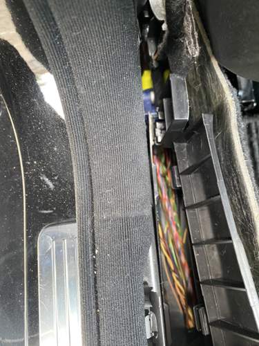

Vielleicht ist dort zeitweilig die orangene D2B "Ringleitung" durch einen Lichtwellenleiter Bruch unterbrochen? Diesen Fehler kann man aber sicher mit der Star-Diagnose auslesen.
Gebe bitte in Google "Funktion D2B MB" ein. Dann wirst du sicher einige gute Informationen zu diesem Bussystem erhalten.

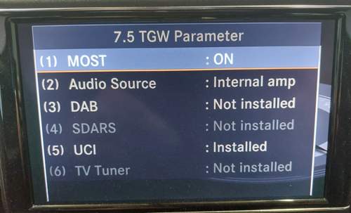

Hier ein altes Foto von dem COMAND NTG4 Engineering Menü 7.5 ohne verbautes H&K Sound System.
Punkt (1) MOST: ON muss bei deinem auch aktiviert sein
Punkt (2) Audio Source: müsste nach meinem Internet Halbwissen bei deinem anders codiert sein. Wahrscheinlich gibt es dort eine weitere mögliche Einstellung auf "extern".
Bin gerade mit einem anderen Fahrzeug unterwegs und kann deshalb nicht kontrollieren was dort noch ausgewählt bzw. codiert werden kann.
Die restlichen Codierungen auf der eingestellten Seite sind Fahrzeugabhängig und selbsterklärend. 🙂

Was ich selbst noch festgestellt habe ist, dass wenn ich an dem Kabel (orangene D2B "Ringleitung"😉 zum Verstärker rumspiele, sich die Geräusche ändern. Ich gehe stark davon aus, dass das Kabel irgendwo einen Bruch oder "Wackelkontakt" hat. Kann man das D2B-Kabel wie gewöhnliche Kabel an den Enden durchschneiden und dann neu verbinden?
Ich habe das Kabel abgezogen und gesehen, dass dort eine rote LED leuchtet, wobei das Kabel zwei LEDs hat. Zeitweise hat die rote LED gar nicht geleuchtet. Was hat die rote LED zu bedeuten? (siehe Anhang, wo der Pfeil hinzeigt)

@Gremmel Die Einstellungen im Engineering Mode sind wie folgt:
-MOST = ON
-Audio Sorce = External amp
-DAB = Not installed
ab hier grau hinterlegt, d.h. nicht änderbar:
-SDARS = Not installed
-UCI = Not installed
-TV Tuner = Not installed.

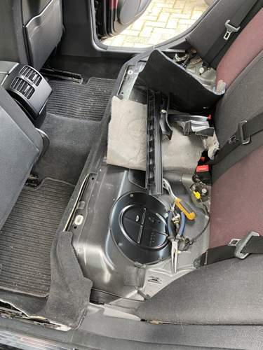

Ich habe den Verstärker ausgebaut und an den zwei Kabelverbindungen bzw am Verstärker war bisschen Wasser (wirklich Wasser, nicht Feuchtigkeit) dran. Keine Ahnung woher es kam. Ich habe die beiden Stecker entfernt und das Wasser abgetrocknet. Bisschen Kontaktspray benutzt. Der andere Stecker (nicht das Lichtwellenkabel) war etwad oxidiert. Habe ich sauber gemacht und alles angeschlossen. Diese komischen Geräusche sind fast weg, jedoch kommt immer noch kein Ton…

Ich vermute dein Verstärker ist durch die Feuchtigkeit bereits gehimmelt worden. Das Wasser ist sicher nicht nur in dem D2B Busstecker angekommen. Von dort aus oder auch umgekehrt gelangt die Feuchtigkeit auch sehr schnell überall hin.

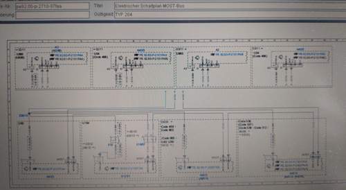

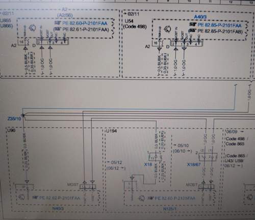

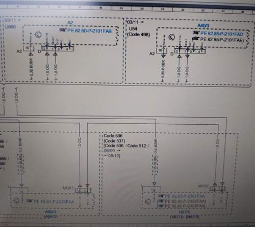

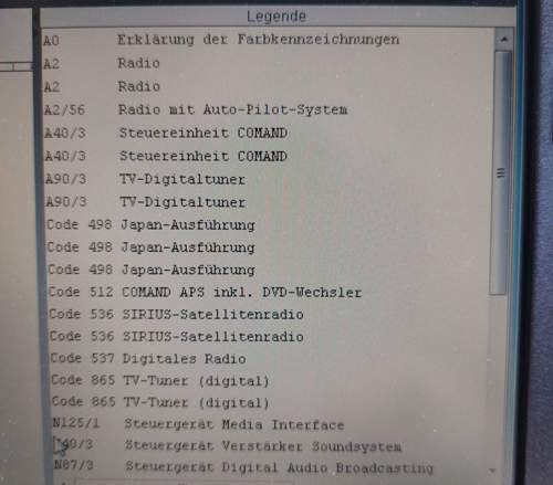

Vorab: Ich schrieb die ganze Zeit etwas von einem D2B Bus. Der heißt bei den neueren Modellen MOST. Der Lichtleiter ist aber bei beiden Bussystemen geblieben.
Unten sind Bilder von der kompletten möglichen W204 MOST Busübersicht mit der dazu gehörigen Legende.
Wie es bei den unterschiedlichen Baujahren aussehen kann, dazu die Baujahrangaben in den Steuergeräten beachten.
Ja ab Werk ist der MOST BUS immer so wie unten zu sehen aufgebaut. Zu nicht vorhandenen Steuergeräten werden natürlich keine Leitungen verlegt, also einfach übersprungen.

Gibt es einen Schaltplan, wohin die ganzen Kabel verlaufen und wo die Schnittstellen/Stecker verbaut sind?

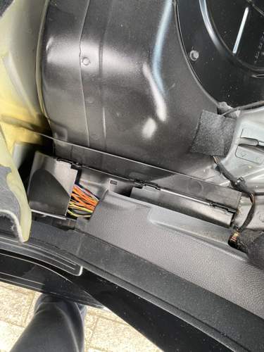

Ich habe im WIS auf die Schnelle keine Kabelverlegungen gefunden.
Weitere Zwischensteckverbindungen kann ich in der eingestellten Übersicht nicht erkennen.

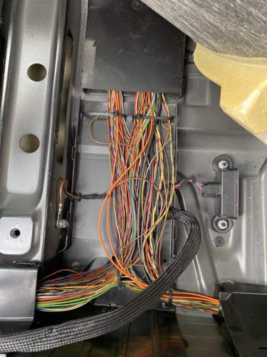

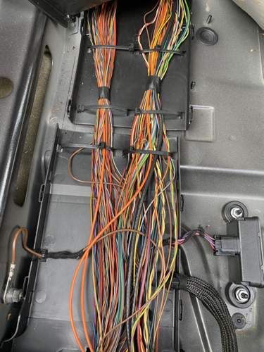

Aber ich würde den Lichtleiter zum Verstärker in dem linken Kabelkanal also zwischen den Sitzen und dem Einstiegsholm vermuten. Warum sollten wenn der Verstärker in Fahrtrichtung links verbaut ist die LWL auf der rechten Seite verlegt werden?
Suche nicht zuviel, du wirst dir wahrscheinlich nur noch mehr Fehler einbauen. Für mich ist der Verstärker durch einen Wasserschaden defekt.

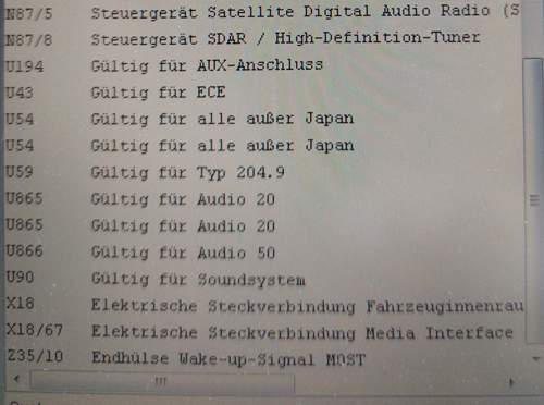

W204 MOST Übersicht
Legende 1/2
Legende 2/2
Vielen Dank für die Pläne. Leider erkennt man auf dem ersten Bild nicht alles oder ich als Laie erkenne es nicht. Kannst du bitte das Bild neu fotografieren? 🙂
