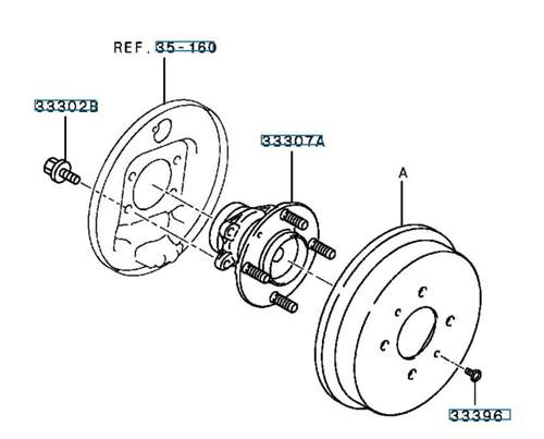

Da gibt es keine Achsmutter. Die Nabe ist von hinten mit 4 Schrauben an den Achsträger geschraubt. Wo hast du denn wieder geguckt? 😁. Die Nabe wird vermutlich etwas angerostet sein. Da helften nur sanfte Schläge, um die zu lösen.

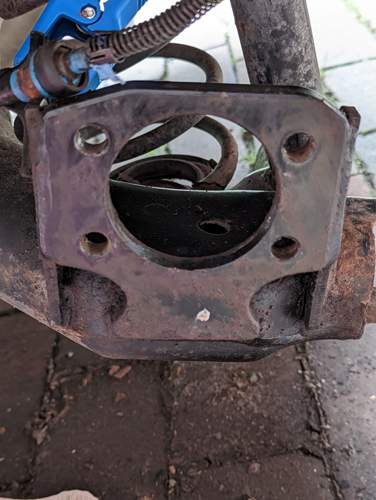

Das letzte Bild ist mit demontierter Nabe. Die beiden Schrauben sich nur drin, damit das Ankerblech nicht runterfällt Normal sind dort die Befestigungsschrauben für die Nabe (Also 4 Stück).

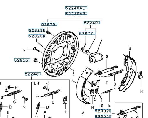

Das Handbremsseil hat sich als sehr renitent herausgestellt. Ich musste mehrere Minuten ziemlich rabiat mit der Spitzzange an diesem Clip (siehe Foto) rumdrücken, und am Seil zerren, bis es endlich aus der Durchführung im Ankerblech rausrutschte. Ich hoffe ich habe den kranzförmigen Clip dabei nicht beschädigt.. ist das normal, dass der "offen" ist, oder habe ich den aufgebrochen?
Und noch eine Frage zu dem Flansch an der Hinterachse, wo das Ankerblech aufgeschraubt wird. Da war so eine schlammige Substanz drauf, war das Schmutz mit evtl etwas von der ausgelaufenen Bremsflüssigkeit oder irgendeiner anderen Flüssigkleit, wie z.B. Bremsenreiniger, oder gehört da etwa Fett drauf? Sah aber mehr aus wie Schlammdreck, als wie Fett. Außerdem war da so ein weißer Punkt drauf, wie von ATU Bremsenpaste (Foto), soll das so sein, eher nicht oder? Darf man da eigentlich mit der Drahtbürste schrubben, oder beschädigt man damit die Lackierung?

Tja, da wird wohl ein neues Seil noch fällig, echt doof. Das Teil dient zur Arretierung des Seils im Ankerblech. Das sieht normal anders aus und so wird das nicht mehr halten.Die Arretierung wird normal zusammengedrückt und dann das Seil durch das Loch rausgepopelt.
Die Pampe wird vermatschte Bremsflüssigkeit, Fett und Dreck sein. Da kommt kein Fett, kein gar nix hin. Alles trocken montiert. Außer auf die geriffelten Stellen auf dem Ankerblech Innenseite wo die Bremsbacken aufliegen. Ich verwende Kupferpaste/Spray. Andere schwören auf Keramikpaste. Die verpampt aber mit der Zeit und deswegen nicht "meine" erste Wahl.
Den Nabenträger bitte mit Schleifpapier oder Fächerschleifer abschleifen und eine "hauchdünne" Schicht Sprühlack drüber. Außer ins Nabenloch natürlich. Wenn das Blech aufgegeben hat und herunten ist kannst du das mit allem Schleifen was du hast. 😁 Das würde ich persönlich mit einem Rostschutzlack lackieren und alles wirklich gut aushärten lassen. Also nicht lackieren und gleich alles wieder zusammenbauen. Rostschutzlack deswegen, weil da in der Regel Phosphorsäure mit drin ist und die als Rostumwandler funktioniert. Die ganzen Kanten und Ritzen sind ja manuell kaum rostfrei zu bekommen.

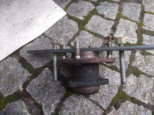

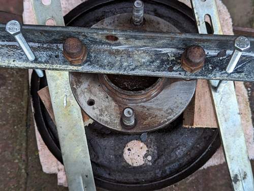

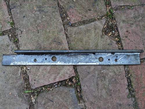

Das lasse ich mir nicht zweimal sagen!! Attacke!! Ich hab einfach mal dein Abziehwerkzeug nachgebaut, und was soll ich sagen, die Nabe ist ab *grins*. Ich glaube das ganze Blech hätte ich schon ein halbes Jahr komplett in Rostlöser eintauchen müssen, um das ohne Gewalt abzukriegen.. Das saß sowas von fest. Ich hab die Schrauben vom Abziehwerkzeug angezogen, bis es laut geknackst, eher gekracht hat. Da war aber nur eine Seite der Nabe lose...also weiter gedreht, wieder ein lautes Knacksen, aber die Nabe war immer noch nicht ab, sondern nur die andere Seite. Also weiter angezogen, bis es ein drittes mal geknackt hat, und Tadaaa: Die Nabe ward vom Blech geschieden.
Allerdings bin ich immer noch unschlüssig, ob ich die Naben ersetzte, oder die alten wieder einbaue. Die Lager scheinen noch gut zu sein, außerdem sind die Teile von SKF, und die sind ja auch nicht ganz billig. Bei Autodoc kostet eine SKF Nabe 72€, das wären dann bei 2 Naben inkl Versandkosten 150€. Ich hader' mit mir.. soll ich die austauschen, soll ich sie lassen...??
