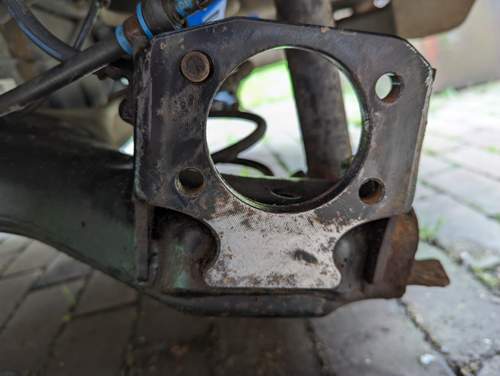

Den Nabenträger bitte mit Schleifpapier oder Fächerschleifer abschleifen und eine "hauchdünne" Schicht Sprühlack drüber.
Bis der Bremsbackensatz und die Trommeln geliefert werden, und bis das Ankerblech lackiert und getrocknet ist, habe ich jetzt mindestens zwei Tage Zeit, um mich um den Nabenträger zu kümmern. Ich hab den unten mal teilweise abgeschliffen, und es sieht so aus, als wenn der Rost auch schon etwas ins Material reingewachsen ist. Schleift man da einfach den Rest auch noch blank, und lässt den tiefer sitzenden Rost drinne, und lackiert das über? Und dann dann besser eine hauchdünne Lackschicht oder doch lieber Zinkgrundierung und anschließend Lack? Ist es egal, welchen Lack, oder gibt es da auch was zu beachten?
Nabenträger
Nabenträger
@Rotzirotz schrieb am 27. April 2023 um 12:42:25 Uhr:
Den Nabenträger bitte mit Schleifpapier oder Fächerschleifer abschleifen und eine "hauchdünne" Schicht Sprühlack drüber. Außer ins Nabenloch natürlich.

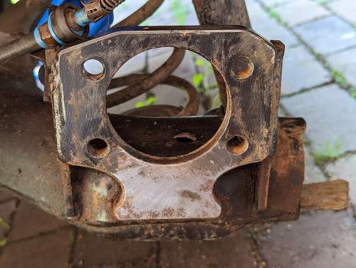

Ich bin mit den Begriffen durcheinandergekommen, im vorherigen Post habe ich "Nabenträger" geschrieben, meinte aber "Achsträger". Kann es sein, dass du mit der hauchdünnen Schicht Sprühlack auch den Achsträger meintest? Ich hab den ja unten an einer Stelle blank geschliffen, da hab ich jetzt Fertan drauf gemacht, und wollte das morgen mit Haftgrund bepinseln und übermorgen lackieren. Oder darf da wirklich nur eine hauchdünne Schicht Lack drauf?

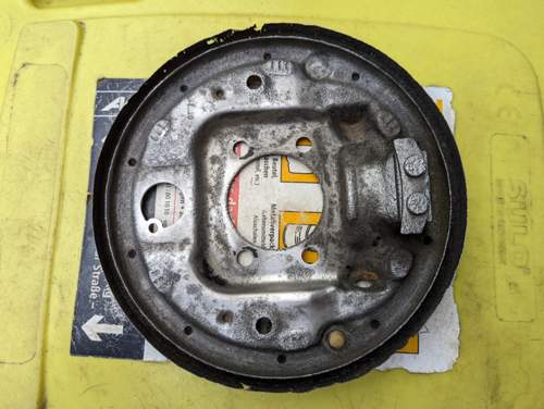

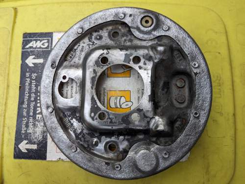

Das Ankerblech war jetzt 2 Tage in der Elektrolyse, dann 2 Tage im Essigbad, und wurde dann abgeschliffen, siehe Foto. An den Rändern waren schon richtige Scharten reingerostet, die habe ich mit 2K Alu zugeschmiert. Danach habe ich es mit Fertan behandelt und nun trocknet es. Anschliessend soll Zinkgrundierung drauf und dann temperaturbeständiger Lack..😁 Übgrigens ist mir nach dem Reinigen eine eingeprägte Nummer auf dem Blech aufgefallen "32191269 c" und "GT02", mit der man teilweise gebrauchte Bleche finden kann. Nur der vollständigkeit halber, falls es jemand anderem hilft, oder für mein Ich in der Zukunft.

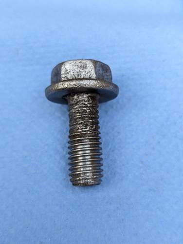

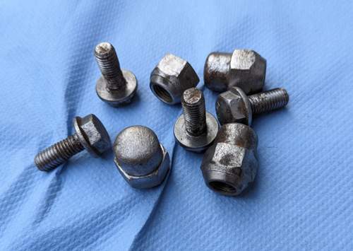

Ich hab mir heute mal die Schrauben angeguckt, die den Nabenträger und den Achsträger verbunden haben. Die Gewindetäler sind teilweise mit Rost ausgefüllt, und die Gewindegrate teilweise weggerostet. Die sollten wohl ausgetauscht werden. Ich lasse die jetzt mal einen Tag in Essig liegen, aber wenn die Grate abgerostet sind, müssen die wohl neu. Leider finde ich da keinen Ersatz, höchstens im Ausland. Ich habe die Schrauben ausgemessen, es sind M16x35 mit einer Steigung von 1,5, also Feingewinde, und einem Flansch unterm Kopf. Kann mir jemand helfen, die passenden Schrauben zu finden?
Die Schrauben, mit denen die Schellen vom Handbremsseil angeschraubt sind, wollte ich auch gerne erneuern, falls ich die Seile wechseln muss, oder sind die dabei, wenn man ein neues Handbremsseil kauft? Ich habe diese Seile von bosch gekauft, weil die grade im Angebot waren. Sollten sie nicht getauscht werden müssen, leg ich die halt zurück.
Tja ansonsten heisst es jetzt auf die Teile warten, die wurden nämlich doch noch nicht letzte Woche abgeschickt, sondern nur elektronisch bei DHL angekündigt...>.<
Ankerblech Innenseite
Ankerblech Rückseite

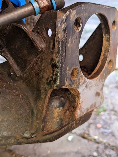

Ich dachte schon, ich würde mir ziemlich viel Mühe beim Entrosten geben, aber das??? Respekt. Wie gesagt, man kann es übertreiben. Das was du bisher gemacht hast, ist schon mehr als genug. 😁
Lauge entfernt, bzw. neutralisiert alle Säuren. Und Natronlauge ist da am Billigsten. Naben- oder Achsträger sind so massiv, dass man da nicht soooooooo exzessiv rangehen muss. Entrosten, eine dünne Schicht 08/15 Sprühlack drauf und wenn du dann noch auf Nummer sicher gehen willst mit Fertan, Owatrol oder sonstigen Wundermitteln konservieren. Wie gesagt, das Ankerblech hätte ich mit Metallschutzlack ala Hammerite oder vergleichbares gestrichen. Bei deiner Methode wird vermutlich in 100 Jahren alles am Auto nur noch Brösel und das Ankerblech immer noch in einem Top Zustand sein. 😁 Und nicht vergessen, die geriffelten Flächen auf dem Blech vor der Montage der Beläge mit Kupferpaste oder Keramiikpaste einschmieren.
Naja ich hab ja leerlauf, solange ich auf die Teile warten muss, und die ganze Entrostung macht ja die Chemie für mich^^ Nach der Säure habe ich das Blech natürlich abgespült und dann in Lauge neutralisiert, dann trocken geföhnt und am Schleifbock geschliffen, bevor ich das Fertan mit viel Liebe und einem Pinsel in die Poren einmassiert habe😁
Das Ankerblech besteht ja im Grunde aus zwei Blechen, einmal das Innenblech, wo die Bremse dran montiert wird, und das ist mit dem Äußeren Ringblech vernietet. Das innere Blech scheint deutlich massiver zu sein, und auch hochwertiger, das ist noch von guter Substanz. Das Äußere dagen sah nach dem Säurebad sehr grob und körnig aus, und wenn man es gegens Licht gehalten hat, dann konnte man deutlich erkennen, das unheimlich viele kleine Löcher im äußeren Blech sind, durch die das Licht durchscheint. Das ließ sich leider nicht mit der Kamera festhalten, da hätte ich ein Stativ für gebraucht, und hätte manuell belichten und fokussieren müssen. Naja das Fertan wird hoffentlich in die kleinen Löcher reingehen, und der Lack sollte es dann für einige Jahre versiegeln.

Restrost noch vorhanden, Pfusch.
Das Gewinde...

Schrauben: Wie gesagt, solche Schrauben (es müssen nicht die Orginalen sein) hat in der Regel jeder ortsansässige Autoteilehändler.

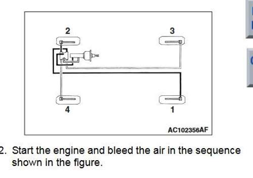

Hmm, is das System komplett leer gelaufen?. Der Colt hat ein Zweitkreisbremssystem. Leider ist nicht vorne und hinten getrennt, sondern diagonal (is allerdings auch die Regel). Lt. Reparaturanleitung machen die jetzt kein großes Primporium bzgl. ABS Anlage. Im Übrigen ist das von dir genannte OBD Gerät scheinbar nicht fürs Entlüften von Mitsubishi Fahrzeugen geeignet. Aber diese OBD Dinger, das ist ein ganz anderes Thema und wie eine Öldiskussion, nämlich endlos.
http://mmc-manuals.ru/.../GR00004801-35A.pdf#E.Gr00004801
ab 35 A11.

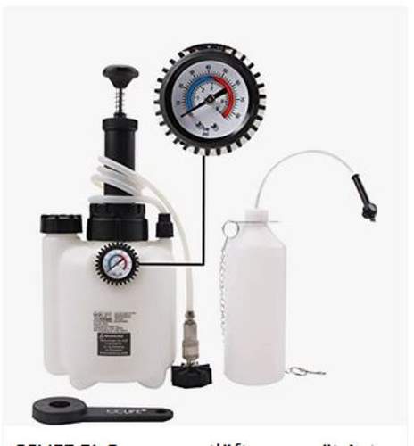

Da ich keinen Kompressor oder sonstige Hilfsmittel habe, schaffte ich mir so ein 08/15 Pumpentlüftungsgerät (siehe Bild) an. Funktioniert tadellos. Ich hab damit schon einige Autos entlüftet, Bremssättel und Radbremszylinder getauscht. Da mein Colt momentan nicht bei mir steht, weiß ich jetzt gar nicht ob der Flüssigkeitsbehälter gut zugänglich ist. Bei einem Focus musste ich einen Zusatzadapter(90 Grad Winkel) kaufen, damit ich an den Behälter überhaupt rangekommen bin. Mit dem Teil kann man bequem und alleine alle vier Bremsen entlüften (vorausgesetzt die Entlüfterschrauben gehen auf 😁 ). UND so wie ich das jetzt einschätze ist deine Werkzeugausstattung größer als Ratschenkasten und Zange. Da macht sich so ein Gerät auch noch gut. 😁
Ich würde an deiner Stelle (Is ja nicht meins) das Auto grob und nach bestem Wissen und Gewissen entlüften und einen Bremsencheck machen ob überhaupt nach dem Entlüften eine Wirkung da ist und dann das Ganze sicherheitshalber nochmal in der Werkstatt richtig entlüften lassen. Die paar Mark sind dann auch schon egal.
Ja im Grunde schon, was rauslaufen konnte ist auch raus gelaufen. Der Kolben hinten Links war rausgedrückt und über Nacht ist alles rausgelaufen. Es hatte geregnet, deswegen ist mir das nicht sofort aufgefallen. Aber am nächsten morgen war es trocken, und man konnte eine Pfütze unter dem Rad sehen. Die Felge war auch nass von der Bremsflüssigkeit. Allerdings ist der Bremsflüsigkeitsbehälter nicht vollständig leer, die Flüssigkeit steht auf Höhe der MIN Markierung. Hinten ist der Colt ja auch aufgebockt, vielleicht läuft es deshalb nicht vollständig raus. Kann aber eigentlich nicht sein, weil der Behälter ja immer noch höher ist, als die offene Bremsleitung am Hinterrad.

Genau das selbe Pumpentlüftungsgerät habe ich auch ins Auge gefasst. Für 42€ scheint mir das ein nützlicher Helfer zu sein. Aber da stehen nirgendwo die Maße des Deckels bei, also wird der vermutlich beim Colt nicht passen (Murphy lässt grüßen). Es gibt zwar einzelne Deckel mit dem E20 Adapter zu kaufen, aber speziell für den Colt finde ich da nichts. Ich hab den Durchmesser vom Deckel mal gemessen, der hat 45mm. Außerdem hast du mit dem Hinweis recht, dass der Flüssigkeitsbehälter beim Colt evtl. nicht gut zugänglich sein könnte: Nach oben sind maximal 5-6 cm platz, was nicht viel ist. Also da bräuchte man tatsächlich einen 90° abgewinkelten Adapter. *seufz* Oder passte der mitgelieferte Deckel bei dir?
