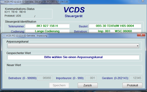

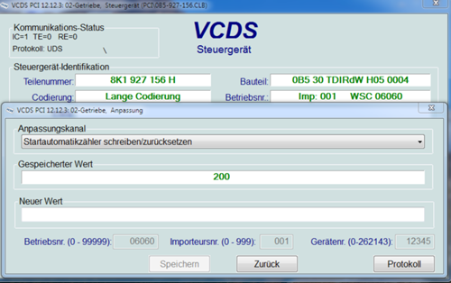

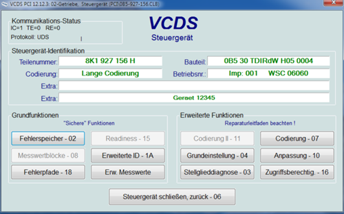

😁 ich komme nicht umhin mal was aus einen anderen Forum zu posten - anscheinend kann der Wert wohl nicht mehr so einfach zurückgesetzt werden und man muss die Mechatronik wechseln. Jedenfalls hat da mal einer was kurz durchgerechnet ( US Preise )
Will the new mechatronics unit provide unlimited launches or is it limited to another 200 uses? If the latter, math with the $3K cost of a new unit works out to $15 per launch.

Kannst ja mal beim CHIP Tuner Anfragen der DSG Abstimmungen anbietet. Wenn einer es löschen kann dann er. Kostet vielleicht nur 100€

Wieso funktioniert diese Funktion ab 200-Starts nichts mehr?
Verstehe den Sinn nicht.
@Jan 94 schrieb am 12. Juli 2015 um 14:32:17 Uhr:
Die Funktion ist absolut "Materialmordend" - Audi wird da eine Verschleißgrenze für das Kupplungspaket 1 festgelegt haben die nach rund 200 Launches erreicht ist - wenn dann bei den Kunden z.B. nach +220 Starts das Getriebe um die Ohren fliegt und Repararturen von 5000,- und mehr anstehen , ist das nicht gerade verkaufsfördernd und vertrauend erweckend. Solche Begrenzungen gibt es bei fast allen Herstellern.
