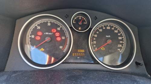

Ich bin kurz davor die 380.000km zu knacken.
Mit einem lachenden und einem weinenden Auge.
Mittlerweile ist mein Vectra zu einem Fass ohne Boden geworden. Letztes Jahr bin ich liegen geblieben ohne Fehlermeldung, alles Mögliche an dem Auto getauscht um rauszufinden dass der Kurbelwellensensor schuld ist. In der Zwischenzeit haben sich jetzt 2 andere Fehler eingeschlichen. Seit der OP mit den Injektoren nagelt er in der Teillast und seit 2 Monaten habe ich bei Vollast und anschließendem schalten ein komisches Problem mit dem Raildruck. Laut Sensor springt der Raildruck zwischen 135MPa und 180MPa (bei programmierten 170) hin und her und wieder mal ohne Fehler und ohne Hinweis wo das her kommt.
Dazu kommt der Rost, das Fahrwerk was wieder raus müsste und bei der Laufleistung nicht ausbleibende Lackzustand.
Mir tut das Herz weh aber ich glaube fast dass es das letzte Mal war dass ich auf dem Auto TÜV gemacht habe.
Motor ist verschwitzt, Lader kommt mittlerweile eher so bei 2000 .. das muss ich mir alles sehr gut noch überlegen.
Aber die 400.000 würde ich schon noch gerne knacken
