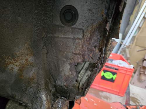

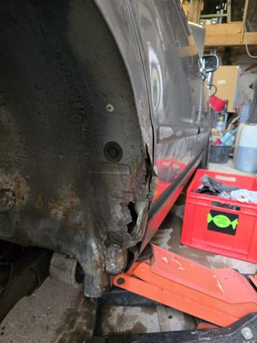

Das Drama im Bild... Gehalten hat das nur noch durch die Steinschlagschutzfolie, die da serienmäßig aufgeklebt ist. Drunter war alles komplett verrottet. Rausgetrennt, aus dem Rep-Blech Teile neu angefertigt und dann eingeschweißt. Grundierung plus Lack drauf, von Innen mit Wachsspray behandelt. Hat ein Bekannter von mir gemacht. Das hat der Tüff dann nicht mehr bemängelt, dafür allen möglichen anderen Scheiß bis hin zum angeblich zu geringen Sichtfeld im Innenspiegel (LCD-Flüssigkeit hat sich wild verteilt) und nicht zugelassenen Bremsleitungen vorne (die in den letzten zwölf Jahren nie angefasst wurden...) Mehr Infos dazu HIER.

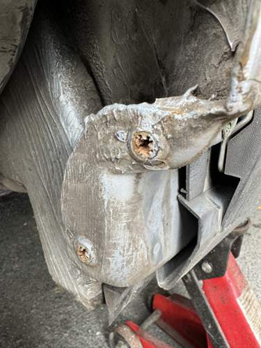

Da sieht meiner zum Glück so aus 🙂
Radkasten

Danke für die Bilder. Anscheinend wird der Radlauf hinten dann durch unpassendes Anheben mit dem Wagenheber malträtiert.
Hast du die beiden Befestigungslöcher für die Plastiabdeckung auch dran geschweisst?
Wenn es bei 80 -120 km/h vibriert ist es vielleicht nur eine Unwucht des Ersatzreifens.
'Wüsste jetzt auch nicht, was beim Viellenker durch Schlag zur Unwucht führen könnte.
Zugegeben: Nein. Das Plastikstück habe ich mit einer Blechschraube samt Unterlegscheibe befestigt. Den Hohlraum innen mit Hohlraumspray eingenebelt. Geschweißt hat es ein Bekannter, der sowas auch nur hobbymäßig macht. Aber der Tüff hatte zumindest da keinerlei Ansatzpunkte zum Nörgeln mehr.
Wagenheber könnte gut sein, wobei ich eigentlich versuche, die Erhebungen im Unterboden zu nutzen, wenn er auf der Bühne steht oder der Hydrauliwagebheber zum Einsatz kommt.
