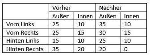

Ich habe dem Frieden (und meinem Händler) nicht getraut und war deshalb heute beim lokalen Reifenhändler, um die Räder auf eigene Kosten (40 Euro) prüfen und wuchten zu lassen. Und was soll ich sagen:
Die Räder, die laut meinem 🙂 angeblich alle innerhalb der Toleranz waren, hatten auf der Wuchtmaschine vor dem neuen Wuchten angezeigt: 15g, 15g, 30g, 35g
Ich würde mal sagen, diese Räder haben bei meinem 🙂 die Wuchtmaschine niemals zu sehen bekommen.
Angehängt die Tabelle mit den alten und neuen Gewichten, wobei dabei die Position der Gewichte natürlich nicht berücksichtigt ist.
Vermutlich kam das Wummern bei 200 km/h auch von diesen Unwuchten...
