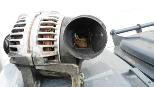

hatte die Suchen Funktion genutzt und kam auf den Beitrag "Lichtmaschine wechseln" Der Grund hierfür war Hitzekollaps aufgrund Laub im Lüftungsschaft.
Da ich im Rahmen meiner KGE Erneuerung auch die LiMa wechseln wollte habe ich gesehen, daß ich die gleiche Problematik habe ( siehe Foto)
Jetzt ist mir auch klar woher diese rotbraune Rostspuren außen auf der gegenüberliegende Seite wie auf dem Foto zu sehen ist auf der LiMa herkommen. Die hat schon mal angefangen zu "mahlen" und war schonmal kurz vor dem Hitzetod.
Hat jemand eine Idee ? Fliegengitter vor den Luftkanaleingang unten am Radlauf ?

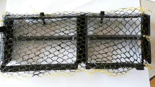

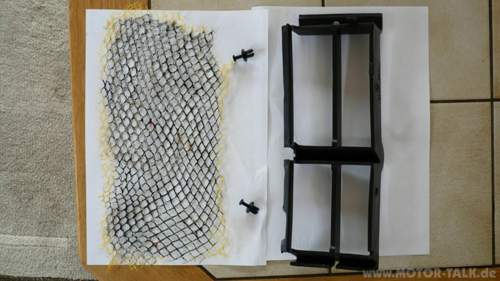

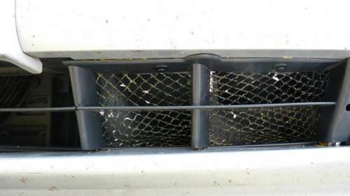

so... schluß mit dem "Laubsauger" !
Steffen, du hast recht gehabt. Neben der Nebellampe Fahrerseite laufen in dem kleinen Lüftergitter drei Luftleitrohre zusammen. Guckt man von vorne auf das Gitter ist rechts der Kanal für die linke Bremse und links die beiden Kanäle für Luftansaugtrakt und LiMa.
Aufgrund dessen, hatte ich bedenken dass das feinmaschige Fliegendrahtgitter den Luftstrom eventuell vor dem Einlass aufstaut und es dadurch zu ungewollten Verwirbellungen oder Staudruck kommt. Deswegen habe ich mich für ein etwas gröberes "Netz" entschieden. Es geht hier in dem Fall ja auch nicht darum Insekten den Kühlerlamellen fern zu halten sondern vielmehr dieses Laub / Blätter wie man auf den Fotos in den vielen Beiträgen diesbez gesehen hat.
Ich habe einfach ein "Gemüsenetz" genommen und es kurzerhand schwarz lackiert. Selbstverständlich geht auch ein anderer feinmaschiger Draht wie Kükendraht oder so. Einfach mit einer Schere die Größe anpassen und schwarz lackieren (Bild 1). Das Netz wird anschließend in die Haken des Lüftergitters eingehakt und bleibt oben soweit überstehen, daß die beiden Spreiznieten durch die Maschen des Netzes gehen und somit den oberen halt geben und dadurch das Netz fixieren (Bild 2). Auf Bild 3 sieht man wie es nach der Montage aussieht. Die weißen Flecken im Netz sind von der Zeitung wo es zum lackieren drauf gelegen hat, denke mal in ein paar Tagen sind die nicht mehr weiß bzw vom Regen aufgeweicht und weg. Von weitem jedenfalls nicht ersichtlich und mit kleinem Aufwand der LiMa die Frischluft zuverlässig gewährleistet.
deKoch
Größe anpassen / schwarz lackieren
Netz in die Haken einhängen
Fertig / Endmontage

Laub in der LIMA scheint Standard zu sein, sah bei mir auch so aus, als ich die LIMA wegen Wechsel der Ölfiltergehäusedichtung raus hatte. Meine LIMA hatte dadurch aber keinen Schaden genommen. Hab mir über einen Schutz aber noch keine Gedanken gemacht.
Gruß Steffen
...wenn "wir" nichts machen, laufen wir Gefahr, dass sich das botanische Schauspiel wiederholt. Falls aus diesem Grund die LiMa überhitzt kommen wir mit der "Billig Reparaturmethode" von 2 neuen Standart DIN-Kugellagern und einem neuen Regler nicht mehr aus. Wenn aufgrund der Hitzeeinwirkung die Isolierung der Wicklung schmilzt ist die teure AT-LiMa notwendig. Da beißt die Maus kein Faden ab.
Als vorab Tip würde ich an dieser Stelle allen Fahrer von den Modellen deren LiMa solch einen Luftkanal haben diesen an der LiMa abzuziehen und von unten die Staubsaugerdüse mal in die Öffnung zu halten um den Einlass auszusaugen.

wenn die lima dein netz ansaugt hast du ein richtiges problem
Das Gemüsenetz wird auch verwittern und irgendwann wirst Du es suchen,
rate mal wo 😁😁😁

Ist ja auch nicht böse gemeint,nur das Material würde ich anders auswählen.
rate mal wo 😁😁😁
Richtig, in der Regel verwittern Kunststoffe nach ca 10 Jahren, somit wäre das Fzg 25 Jahre, einen Oldtimer wird's wohl eh nicht werden somit hat's bis dahin seinen Zweck erfüllt.

@Zweimeter,
prima, sehr gute Modifikation ! Ich hatte den Draht in der Maschengröße nicht gesehen. Das ist jedenfalls besser als der dünnmaschigere Fliegendraht weil da Gefahr besteht, daß sich der Fahrtwind staut. Die Maschengröße kommt dem wie es Audi als Kühlergrill verwenden ähnlich und sollte daher auch bei höheren Geschwindigkeiten genügend Luft für LuFi & LiMa durchlassen.
...und gut aussehen tut's obendrein.
Was mein "Gemüsenetz" betrifft muß ich sagen hält es sehr gut bis jetzt. Selbst V-max. kein Problem.
Also Hauptsache es kommt kein Laub mehr in den Schacht/Kanal
