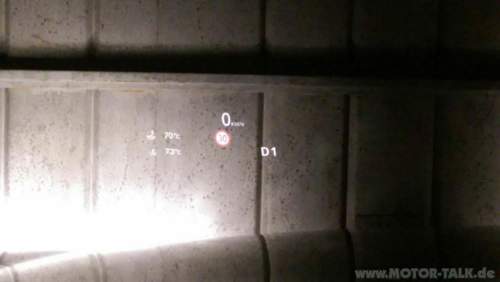

@wawanru schrieb am 21. April 2017 um 12:34:26 Uhr:
Grüße alle. Nach update von 375 auf 519 sieht bei mir jetzt so aus (Bilder). HUD zeigt alles , KI. nur km/h.
Gibts eigendlich was neues zur wassertemp. Anzeige?
funktioniert das auch wenn man von 0416 updatet (mir gehts um HUD)?

ich habe HUD und wollte gerne Öltemp drauf anzeigen lassen.
Lässt sich das iwie über Update realisieren? Oder hängt das auch noch von der SW Version des HUD?
hängt vom HUD ab ; ja
du meinst von der SW Version des HUDs? Wo könnte ich diese ablesen? VCDS?
ja ; mit vcds z.b. auslesen
