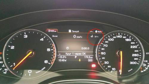

Hallo
Ich habe ein 4G BJ2012.
Ich würde gerne die Öltemperatur angezeigt bekommen, jedoch ist bei mir kein Laptimer vorhanden.
Ab BJ2013 ist dieser ja vorhanden. Lässt der sich bei MJ2012 irgendwie freischalten? Eventuell per MMI Update?
Danke

HI an alle, wer Laptimer aktivieren möchte nach dem UPDATE, einfach melden. Bei mir vor Ort Karlsruhe oder von fern über TeamVie.
wawan
Danke an uncelsam für Idee mit Öl, hab es hin bekommen.
Wieso zeigt er bei dir 21Grad Öltemperatur an, die Anzeige kommt doch erst ab 60 Grad?
das kann man auch anpassen; wenn man so oder so zugriff an der richtigen stelle hat 😉
Geht bis -20grad :-)

@Scotty18 schrieb am 16. Oktober 2017 um 07:57:16 Uhr:
@Audibitdi schrieb am 16. Oktober 2017 um 08:47:10 Uhr:
Ähmmm, *Neugier* wie und wo kann man das anpassen?
Direkt im EPROM, ist nur ein Byte...
