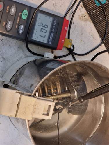

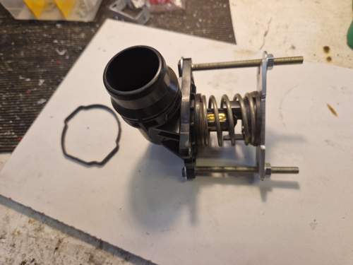

Zuerst ist aber das Thermostat dran. Ersatz ist schon da und vermessen: öffnet bei 91°C, und ist bei 100°C 11mm geöffnet.
Wenn es ausgetauscht ist, werde ich auch das alte Thermostat ausmessen und vergleichen. Bin gespannt ob es nach zigtausend Zyklen evtl. Wachs verloren hat, und nicht mehr vollständig öffnen kann.

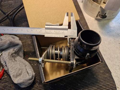

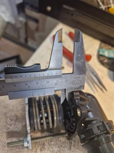

Neues Thermostat, neues Glück.
Ich hatte Neu-Alt verglichen:
Öffnungsbeginn: Neu ca. 91°C, Alt ca. 95°C
Öffnungsspalt bei 100°C: Neu ca. 11mm, Alt ca. 6mm.
Der Öltemperaturunterschied liegt bei 5°C bis 15°C, je nach Last. Im Stadtgezuckele fällt die Öltemperatur unter 100°C.
Bei starker Last steigt sie nicht über 110°C.
Resultierender Öldruck im Leerlauf (LL-Drehzahl +50rpm) : zw. 1,1Bar und 1,3 Bar.
-> Thema abhaken und weiter fahren :-)

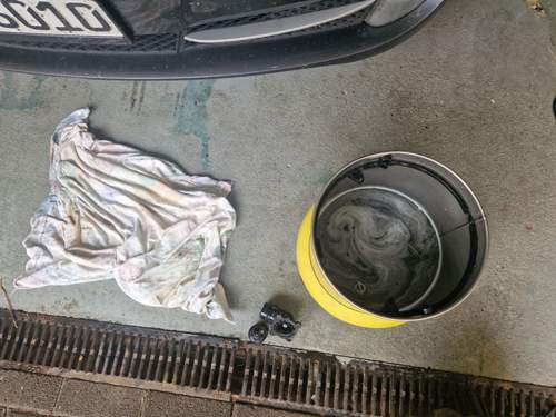

PS bei Thermostattausch fließen ca. 2l Kühlflüssigkeit ab.

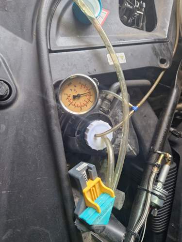

Erfahrungsbericht nach heutiger Öldruckmessung:
M50d, Produktion 9.2013, 198t km, Stage 1 (446 PS, 817 Nm mit Normaldiesel), ausser 2 x AGR und vor 30t km Ansaugbrücke alles im Motor Erstausrüstung, Ölwechsel immer mit vorgeschriebener Viskosität ca. alle 20t km (mal früher, mal später, wie es gerade passt)
30 % Strecken bis 20 km und Stadt,
60% Strecken 20 bis 40 km
10 % über 40 km
Effektiver Langzeitverbrauch 8.6 l Normaldiesel
Zu 98% im Eco Pro Modus unterwegs (also Öldruck für Segelmodus sehr wichtig!)
Letzter Ölwechsel vor 16'800 km.
Kein nenneswerter Ölverbrauch erkennbar. Dieseleintrag nicht chemisch eruiert.
Öldruck bei 680 U/Min
Werkstatt-Lufttemperatur 15°
Luftdruck 1040 mbar
bei 60° = 1.40 bar
bei 70° = 1.30 bar
über 80° = 1.25 bar gleichbleibend
Dieselpartikelfilter
Russ 8 Gramm
Asche 37 Gramm
Errechnete Restlaufstrecke des DPF: 98t km
Fazit: Ich fahre beruhigt in die Zukunft

Genau. Manometer mit Schlauch anstelle Öldruckschalter einschrauben und Motor warmlaufen lassen/ warmfahren.
Bei mir hatte ich anstelle Öldruckschalter eine Kombidose mit Öldruckschalter und Öldrucksensor eingebaut, und dazu ein Funkmodul, mit dem der Öldruck auf dem Handy angezeigt werden kann.

Korrekt. Auto vorher min 20km warm fahren.
