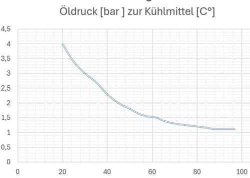

Messung des Öldrucks in Abhängigkeit zur Motoröl- und Kühlmittel-Temperatur:
Im Anhang sind die entsprechenden Diagramme für mein Modell (N57, bj. 2012, 258ps).
Motoröl: 5w40
Messmethode: klassisch
Messvarianz des Öldrucks: 5%
Auslesung der Temperaturen: OBD
Maximale Kühlmittel-Temperatur = 97 Grad
Maximale Motoröl-Temperatur = 90 Grad
Maximale Temperaturen während der Fahrt = unter 100 C°.
Kühlmittel und Motoröl Temperatur liegen während der Fahrt um 90 Grad.
Vorgehensweise: Motor aus kalten Zustand (20 Grad) im Leerlauf laufen lassen. Nachdem das Thermostat geöffnet hat, hält sich die Kühlmitteltemperatur um 96 Grad. Die Motoröltemperatur steigt zeitverzögert zur Kühlmitteltemperatur und erreicht ihr konstantes Maximum um 90 Grad.

Öldruck zur Kühlmittel Temperatur

@BMW-e61-f11 schrieb am 19. August 2024 um 20:51:42 Uhr:
Danke für die Messung. Der Druck ist aber auch relativ niedrig, zumal das der neuere Motor ist (dachte da ist eine leistungsstärkere Pumpe drin...)

ja ... relativ niedrig mit 1,12 bar im Leerlauf (680 U/min). Interessant finde ich, dass der Druck ab einer steigenden Kühlmitteltemperatur ab 85 Grad bis auf 97 Grad konstant bleibt (bei zeitlich nachlaufender steigender Öltemperatur über 80 bis auf 90 Grad). Daraus schließe ich, dass irgend etwas in der Ölpumpe oder dem System den Öldruck um 1,1 bar konstant hält, obwohl die Viskosität des Motoröls weiterhin abnimmt. Interessanterweise ist das genau der Grenzwert von 1,1 bar, den Dorfbesorger auf Seite 3 nennt.

Mich würde mal interessieren, ob jemand mal den Öldruck im Leerlauf mit einer neuen original Pumpe gemessen hat.
@Dorfbesorger schrieb am 20. August 2024 um 12:12:16 Uhr:
Bezweifle dass das was bringt, weil irgendetwas (el. geregeltes Rückschlagventil?) den Öldruck beeinflussen muss. Der Druckunterschied lässt sich dich nicht allein durch die Änderung der Temperatur im Öl erklären.
