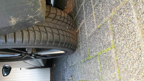

Habe die Pro Kit drin, beim Räderwechsel auf Winter ist mir aufgefallen, dass die Reifen an den Aussenkanten weniger abgefahren werden. Dann mit den Winterreifen grad 500 km gefahren zeichnet sich das ähnluch an. Wagen wurde vermessen, hat hinten eine Verbindlenkerachse.
Ist das so normal? Reifendrick war Sommer 2,5 Bar / Winter 2,2 Bar

Beim Octavia 5E mit Starrachse hinten (Verbundlenkerachse) und einer Tieferlegung von 30 mm oder mehr kann man in der Regel einen stärkeren Reifenverschleiß an der Innenseite feststellen, dies ist aber Normal, da sich der Sturz bei der Starrachse nicht einstellen lässt. Räderumstecken VA zu HA bei 5000 km ist in jedem Fall empfehlenswert.
Bei der Mehrlenkerachse (RS und 4x4) tritt dieses Problem nicht auf. Achse kann man nach Tieferlegung perfekt einstellen.
Ja fahre unbeladen!
