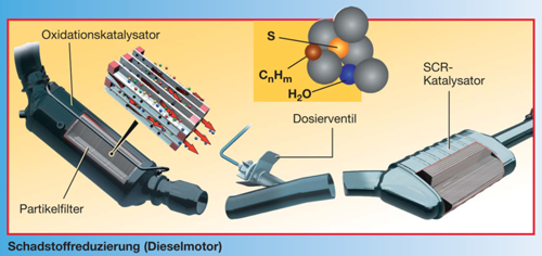

Die mit Harnstoff, ist eben nun mal eine teure Zwangsmaßnahme, die bedingt bei ca 120tkm plus minus 30tkm womöglich auch erst bei 200tkm gewechselt werden muss ...
Harnstoff? Du meinst vermutlich Adblue, dass oftmals als Harnstoff bezeichnet wird. Wie ich vorher schon vermutet habe, wird die Vermutung nach etwas Unwissenheit bestätigt.
Adblue wird ausschließlich im sog. SCR-Kat eingesetzt. Dieser befindet sich immer hinter dem Partikelfilter. Somit hat Adblue rein gar nichts mit dem Partikelfilter zu tun.
Das Additiv von PSA heißt Eolys. Eolys und Adblue haben nur gemeinsam, dass sie flüssig sind.
