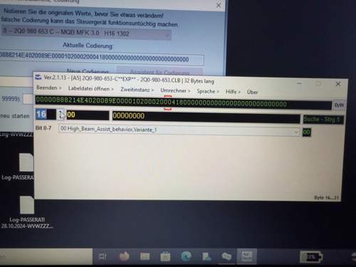

In bei 5A Byte16 gibt’s nur 0-7 habe ich mal ein Bild angehängt.
Wenn Du auf Codieren gehst, kommt eine Abfrage, ob Du die ".. Experimental Funktionen .." oder so ähnlich nutzen willst.
Hast Du das verneint?

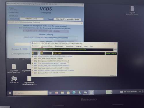

@JoGo7 schrieb am 5. November 2024 um 22:48:51 Uhr:
Denke du meinst das hier?
Also im Stau funktioniert der Travel Assist auch und ist drin gewesen. Frage ist ob ich dann recht einfach ohne viel Aufwand den EA freischalten kann?
Wenn du den Travel Assist hast, dann hast du auch den Stau Assist.
Und laut Codierung im Scan ist beides auch bereits aktiv.

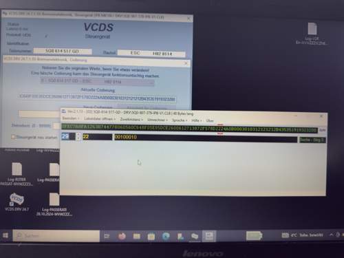

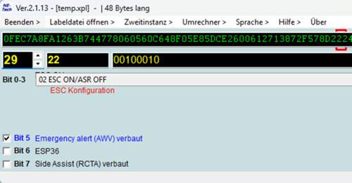

Im Screenshot am Beispiel deines ABS
ABS Codierung PAssat
Leider auch hier keine Möglichkeit…experimentell gibt’s bei STG3 nicht.

DAs ABS hat schon lange keine Label mehr, da der Volkswagen Konzern hier auch genauso wie z.B. im Airbag keine Daten anbietet

Anbei noch ein Foto für die Anpassung in A5…
STG A5 > Byte 10 > Bit 4-6 auf Variante 1
STG 13 > Byte 4 > Bit 2 aktivieren
Und im STG 09 die Anpassung mit "Blinken durch Fahrerassistenz" aktivieren
Dann sollte der Emergency Assist auch bei dir aktiv sein

Byte 10 wars.
