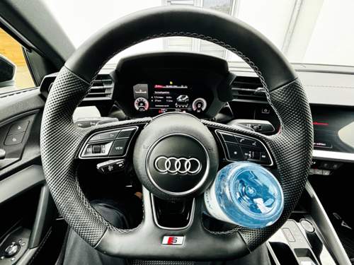

Guten Abend,
Ich habe einen A3 Tfsi e 40 BJ 2021 mit folgender Zusatzaussattung Adaptiver Geschwindigkeitsassistent sowie Spurverlassenswarnung, jetzt ist mir folgendes aufgefallen:
Permanent scheint die Spurverlassenswarnung an zu sein, ich habe durch den Knopf am Lenkstrock links am Blinker keinerlei möglichkeit hier die Spurverlassung aus oder an zu schalten. Ist das so gewollt?
Egal ob Geschwindigkeitsassistent an oder aus und egal wie schnell, der Knopf hat absolut keine Funktion bei mir.
Normalerweise kenne ich das so dass der Knopf diese Funktion an oder ausschaltet. Zumindest war das bei meinem A4 so.
Was mich auch interessieren würde ist, ob es möglich wäre den Active Lane Assistant noch zusätzlich zu aktivieren. Den Knopf dafür habe ich ja anscheinend.
Den Unterschied zwischen ACC und Adaptiver Geschwindigskeitassistent habe ich auch noch nicht so richtig verstanden, automatisch Abstand halten, Bremsen und Anfahren macht er ja auch mit dem Adaptiven Geschwindigkeitsassistenten.
Besten Dank

ACC und Adaptiver Geschwindigskeitassistent ist das gleiche.
Spurverlassenwarnung und Spurhalteassistent sind unterschiedlich.
Die Spurverlassenwarnung kannst du durch langes drücken der Taste ausschalten (geht nach jedem start wieder an!).
Ein kurzer Klick schaltet nur den Spurhalteassistent vom ACC an/aus (sollte auch im Virtual Cockpit via Popup) erscheinen.
Ein Blick in die Anleitung würde da Gewissheit schaffen 😉
(aber mir ging das auch am Anfang so, man muss wirklich gefühlt eine Ewigkeit gedrückt halten^^)
was ich jetzt nicht verstehe ist, was du mit zusätzlich noch den Active Lane Assist aktivieren meinst.
Der wird mit dem kurzen klick an/aus gemacht. Wenn der ACC an ist und der ALA auch, dann sieht man das an der Symbolik (so grüne Pfeile neben den grünen Linien).

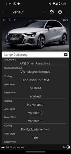

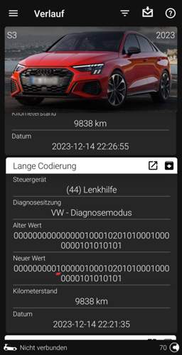

An welcher Stelle kann das denn für einen A3 8Y mit der OBD11 App codiert werden? Also der active lane assist.
Vielen Dank.
@chrischross8 schrieb am 23. August 2024 um 19:16:33 Uhr:
An welcher Stelle kann das denn für einen A3 8Y mit der OBD11 App codiert werden? Also der active lane assist.Vielen Dank.
Steuergerät A5 -> Lange Codierung
1. Point of Intervention -> early setting over menu (diesen Wert einstellen) Vorher war dieser auf late
2. HC Variant -_ Variant 2
3. HC- Warn Intensity -> Setting_over_menu (Ist das Anzeigen im MMI ob Lane Assist aktiviert oder ausgeschaltet ist)
Danach Steuergerät 13
Lange Codierung und activate travel assist (hat bei mir beim aktiveren einen Fehler angezeigt aber geht trotzdem)
Jetzt kann man die Lane Assist taste Links am Lenkstock am Blinker kurz drücken um active lane assist zu nutzen. Nach 15 Sekunden kommt eine Meldung ohne Warnton die Lenkung zu übernehmen.
