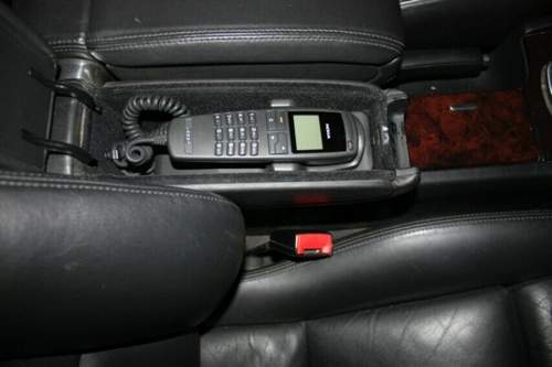

Weiß jemand, wofür die LAN-Buchse in der Ablage der Mittelkonsole da ist. Audi A8 D2 Bj. 2003, 4,2 l

Also diese buchse ist eine western telefondose, gedacht für fax und modemverbindungen, hergestellt wird das ding über den normalen modemport der damals in den laptops zu der zeit drinn war, hat das modem abgehoben, wurde ein freisignal emuliert, dann wählte das modem per tonwahl, das hat das nokia telefonsteuergerät erkannt, als zahlenfolge gewählt über mobilfunk, und somit eine verbindung hergestellt.
Hast du ein werkseitig verbautes fax, ist es paralel zu der Buchse angeschlossen, bei den VFL modellen die dieses schnurgebundene rote telefon zwischen den beiden armlehnen hatten ist an der stelle sein anschluss

Die ist für das on-board schnurtelefon von audi. 🙂
Dacht ich auch erst, aber er hat nen FL (lt. Baujahr...), da wäre der Anschluss in der rechten Armlehne.
Es wäre höchstens möglich, das ein Original-Telefon nachgerüstet wurde und der Anschluss, somit in die Mittelkonsole gelegt worden ist aber da muss dann einer nen ganz schönen Aufwand betrieben haben (neben den Kosten) und es wäre zumindest ungewöhnlich.
Edit: Baujahr 2003 kann auch nicht stimmen, nicht bei DER Schaltkulisse, EZ. 2003 wäre zwar möglich aber schon sehr ungewöhnlich, Baujahr 2003 ist einfach falsch, bitte nochmal nachschauen.
Sorry, natürlich Bj.2001. Das Tel. ist in der rechten Armlehne und original verkabelt.
Tel-ra
Also nicht das ichs jetzt verwechsle, ich werd nachher sogar bei mir nachschauen aber ich meinte mich zu erinnern das nur die VFL den Stecker in der Mittelkonsole hatten. Die Panzer zwar auch aber das ist eine andere Geschichte...
Edit: Du hast aber schon auch den Anschluss in der Mittelarmlehne für das dortige Telefon oder?

Also, das (Nokia-)Telefon ist wie gesagt in der Armlehne des Beifahrersitzes und funktioniert auch. DAsKabel des Telefons verschwindet im hinteren Teil unter der Bodenabdeckung der Armlehne. Und im vorderen Teil der Ablage unter den Armlehnen ist eine Buchse, in das z.B. der Stecker eines PC-Netzwerkkabels passt. Die Buchse hat 10 Schleifkontakte, was damit allerdings 2 mehr sind als eine Standard-Netzwerk- oder Telefon-Buchse.

hmmm wäre möglich, dann gabs aber anscheinend zwei Varianten vom FAX.
meine wurde durch die Quattro GmbH eingebaut.....zwei eigene Hirschmann Flachantennen in der Heckstoßstange, FAX und eigenes Tel. in der hinteren Armlehne..... funktionierte sogar noch..

Ja in versch. Varianten, war eine Panzerversion, daher auch das Telefon im Kofferraum, wenn dort jemand eingesperrt wurde, konnte er/sie dadurch einen Notruf senden.
Edit:
Vorn auf der Beifahrerseite an der Mittelkonsole war ein Satelliten-Telefon verbaut.
Eins vorn in der Mittelarmlehne ebenfalls Beifahrer
Eins in der Mittelarmlehne hinten (habe auch schon Varianten mit zwei dort verbauten Tel. gesehen).
Jeweils eines an Fahrer- und Beifahrersitzlehne, auf der Seite der Tür.
Eins im Kofferraum links nahe des CD-Wechslers
Eine andere Variante, hatte eine zusätzliche Konsole auf dem Mitteltunnel im Fond, dort drauf fanden ebenfalls zwei Telefone Platz, dies war jedoch scheinbar nur im VFL wenige Male verbaut worden.
