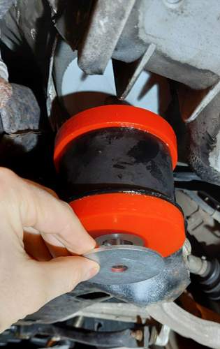

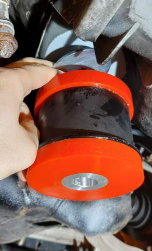

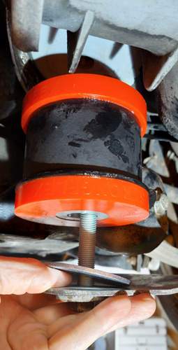

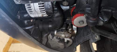

habe gerade ein echtes Problem und hoffe, es kann jemand helfen. Ich habe Strongflex-Buchsen für den Aggregateträger gekauft und keine Idee, wie diese korrekt verbaut werden. [Persönliche Informationen aufgrund Userwunsch von Motor-Talk entfernt]. Dem Buchsensatz lagen keinerlei Einbauinformationen bei.
Bei dem Buchsensatz sind 4 große Unterlegscheiben dabei (für alle 4 Lager zusammen, also nicht 4 pro Lager). Wo kommen die hin? Oben, also zwischen Karosserie und Lager? Oder unten, zwischen Lager und Stützblech? Siehe Bilder anbei (mir geht es aktuell um die HINTEREN Lager des Aggregateträgers, also die, bei denen zusätzlich die Stützbleche verschraubt sind).

Hinten unten ohne die Scheiben und nur mit den Stützblechen verbauen. Buchsen mit der Schrift leserichtig einbauen.
Die Tipp habe ich vom dt. Importeur.

Das ich das richtig verstehe: dann an den hinteren Lagern gar keine Unterlegscheiben und an den vorderen jeweils eine unten, korrekt?
Buchsen leserichtig einbauen: mein Satz enthält 8 identische PU-Buchsen, auch der Aufdruck ist identisch. Bei den unteren steht der Text dadurch auf dem Kopf. Sehe keine Möglichkeit, es so einzubauen, dass der Text unten leserichtig wäre?
Es sei denn, du meinst die Metallbuchsen - die haben bei meinem Satz aber gar keinen Aufdruck/Text?

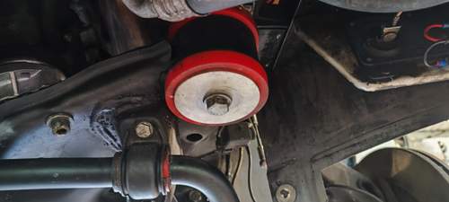

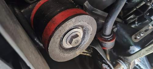

Also bei mir ist das schon länger her wo ich das gemacht hat. Dann scheint die Einbaulage gleich zu sein. An den vorderen die grossen mitgelieferten Scheiben drunter, hinten weglassen und nur die Stützbleche mit passender Scheibe verwenden.
Wenn du noch Fragen hast, kannst dich gerne melden. Schau dir mal meine Fotos an, ich denke da siehst du Alles.

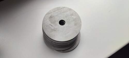

Die Scheiben von Strongflex waren mir zu klein, habe mir da welche organisiert..jpg

Sind verbaut, danke euch für die schnelle Hilfe! 🙂

Sorry, das hat mich zu spät erreicht - war unter Zeitdruck wegen TÜV-Nachprüfungstermin. Kann gerne Bilder machen, wenn ich meinen A8 das nächste Mal auf einer Bühne habe.
Habe vorne, wenn ich mich richtig erinnere, erst die Strongflex-Unterlegscheibe, dann die Audi-Unterlegscheibe (geringerer Durchmesser), dann die Audi-Spannscheibe und dann die Schraube von unten angesetzt.

Ja so hatte ich es auch erst. Bin damit aber nicht Glücklich geworden, weil ich der Meinung bin, dass die Scheibe von Strongflex zu klein ist.
@denniswvw schrieb am 25. März 2024 um 12:10:27 Uhr:
Zu klein inwiefern? Weil sie nicht den gesamten Durchmesser des PU-Einsatzes abdeckt?
Richtig
@denniswvw schrieb am 27. März 2024 um 22:40:40 Uhr:
Richtig
Ist in der Tat eine gute Frage, ob größere besser wären oder nicht. An den hinteren Lagern decken die Stützbleche ja auch nicht den gesamten Bereich ab, von daher ist es dort auch nicht wirklich besser als vorne.
Realistisch betrachtet würde ich meinen, dass dies keine große Rolle spielt. Das PU-Material ist ziemlich fest und steif, insbesondere wenn es komplett verbaut ist (d.h. mit eingeschobener Metallhülse) - von daher stützt die etwas zu klein geratene Unterlegscheibe vermutlich trotzdem ausreichend ab.

Nein, nicht hinten i.S.v. Hinterachse, sondern die hinteren beiden Lager des Vorderachsträgers (dort, wo eben die zusätzlichen Stützbleche verbaut sind).
Beim Hinterachsträger stimme ich dir zu, dort sind ja schon ab Werk ziemlich große und dicke Scheiben drunter (warum haben sie die eigentlich nicht auch vorne verwendet??).

Ja das verstehe ich eben auch nicht, deshalb habe ich mir selbst was organisiert
