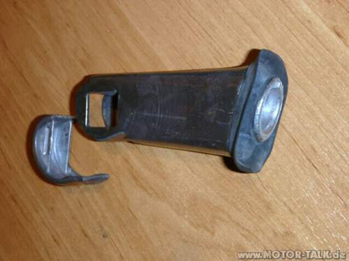

da mein frisch gekaufter a8 keine mittelarmlehen hat , der vorbesitzer hat die samt halter ausgebaut warum auch immer .
deswegen muss ich bald die komplette mittelkonsole ausbauen (hintereteil wo der halter durchgeht )
ich will nix kaputt machen
wie geht die raus ??
ich suche auch die armlehnen mit halter ,
wer was hat bitte melden
evtl suche ich auch def schlachtwagen im umkries HH
danke euch

wenn die öffnung noch da ist, brauchst du nix ausbauen...!!!
es ist eine (1) schraube von oben (armlehne) vertig!
MfG

noch ein mal... im hinteren teil der konsolle (VON OBEN) muss ein loch sein!
jupps ist ein loch klar
und da muss der halter rein
ich habe die hier gesehen vom a8 facelift jemand sagte mir die passt
aber wenn ich den halter sehe
der passt von oben nicht ins loch
gruss

Ausströmer am Ender der Konsole ausbauen - Abdeckung nur geclipst, darunter sind die Schrauben
Schrauben der Konsole, falls noch vorhanden lösen
seiltlich je eine Schraube im hinteren Drittel der Konsole entfernen
beide vorderen Seitenabdeckungen am Mitteltunnel entfernen - jeweils 1 Schraube
dann alle Schrauben im Bereich des Wählhebels und zur Mittelkonsole raus
Handbremshebel Griff und Verkleidung runternehmen - in höchste Stellung bringen
Dann nach Konsole nach oben wegnehmen
Der Halter ist an 2 Bolzen am Mitteltunnel festzuschrauben
....ergänzende Korrektur zu meinem Beitrag
beide vorderen Seitenabdeckungen am Mitteltunnel entfernen - links 2, rechts 3 Schrauben
Aschenbecher ausbauen
Dann nach Konsole nach vorne /oben wegnehmen

Wenn die Rahmenstütze unter der Konsole fehlt muß er sie ausbauen,
wenn sie -wie am Bild vorhanden ist, braucht er nur den Halter draufstecken und festschrauben.

moin
bei mir ist nix drin
also konsole ausbauen leider
