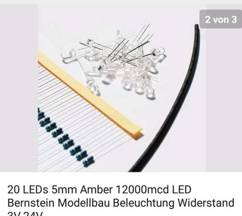

Im Lichtschalter habe ich im Sockel eine LED in "amber" mit Vorwiderstand verbaut, weil die Gluehlampen da sterben wie Fliegen.
Und die anderen Leuchtmittel bekommst Du i.d.R. im Zubehoer und Elektronik-Versand um ein EUR, also wesentlich guenstiger als bei BMW, wenn Du sie nicht gerade einzeln plus Porto bestellst.

Wie wbf325i geschrieben hat, die Glühlampen verrecken wirklich unfassbar schnell... Manchmal hab ich den Eindruck, man baut sie ein und sie brennen eine Woche später durch. Und dafür sind die einfach zu teuer.
Daher bin ich auch dazu übergegangen, bei den Lampen den die Glühlampe aus dem Sockel zu operieren und durch eine amberfarbene LED zu ersetzen. Das funktioniert bei den Lampen für die Lichtschalter (Abblendlicht und NSW) super.
Wo es leider nicht so ohne weiteres geht, ist bei Beleuchtungen, die ein Prismensystem zur Lichtverteilung nutzen, wie z.B. bei der Lüftung im compact oder beim Tacho. Da kommt das Licht dann leider nicht überall dahin, wo es hin soll, da LEDs ja nicht in alle Richtungen abstrahlen.
Ich bin auch dazu übergegangen gleich alles (soweit möglich) auf LED umzubauen. Mittlerweile tendiere ich sogar noch mehr zu SMD
