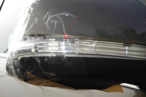

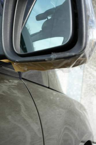

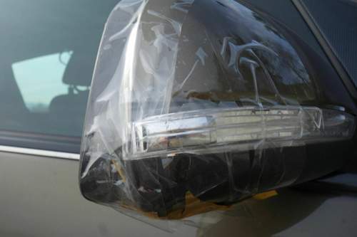

Hallo Ottocar, ich bin sogar in der Lage mehrere Fotos zu machen. 🙂 Als Vollwaise würde ich mich nicht bezeichnen, aber als weise!
Außer meinem Papa habe ich sonst im Moment niemand Männliches, der mal nachschauen könnte. Aber der hat den Spiegel nicht wieder in die Fassung pressen können.
Wo der rote Pfeil zu sehen ist, da ist das Plastik auch defekt, könnte man aber kleben.
Gruß Kessy
Dsc00122-1
Dsc00127-1-li
Dsc00128-1
Ich vermute, daß sich der Spiegel wieder in die Fassung drücken läßt - mit "sanfter Gewalt".

So wie das aussieht und deiner Beschreibung nach läßt sich das Gehäuse mit Sicherheit wieder reindrücken!
Fahrzeugseitig ein Metallbügel, ca. 8mm Durchmesser, Plasikgegenstück offen, etwas schmaler, und sofern unbeschädigt, exakt drauflegen und einen kurzen "Hieb" mit dem Handballen, dann isses drinne!

Es handelt sich bei deinem Spiegel um den Mopf-Spiegel (nach 06/2008) und es fehlt ihm die untere Abdeckung. Deutlich sichtbar in Bild 1 +2 !
Ist die untere Sp.-Abdeckung noch in unversehrtem Zustand vorhanden, verlustig gegangen, oder so beschädigt dass sie nicht mehr gebräuchlich ist ?
Die LED-Blinkleiste, so sie denn noch ihren Dienst korrekt verrichtet, würde ich retten, indem ich SAUBER einen komplett abdeckenden Streifen drüber legen/kleben würde. Habe ich selbst schon so durchgeführt und es ist nahezu NULL sichtbar. Bei Defekt der LED-Blinkleiste eben Nachkauf (Bucht o.ä.), diese ist ruckizucki gewechselt.
Meine weiter oben/vorn getätigte Aussage zum "wieder eindrücken können des gesamten Spiegels in seine Aufnahme an der Karosse" bezog sich auf A-Spiegel VorMopf. Ob das so auch beim Mopf möglich ist, erschließt sich mir nicht.
Aber kompetenter Versuch ist immer günstiger als Neukauf.
