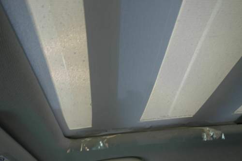

Hallo Avon,
du hattest mir ja gesagt, dass ich die Seiten an den Lamellen auch kleben sollte, was mir aber schwerfällt, weil ich dann das Verdeck nicht mehr zubekomme.
Was hältst du davon, wenn man wie auf dem Foto zu sehen, die Verdecknähte innen zuklebt. Jetzt ist nur ein Stück Paketband zu sehen, natürlich würde ich auch mit Gewebeband kleben.
Gruß Kessy

????? Hallo Kessy,
was hast du denn da alles verklebt??? Du solltest nur die beiden undichten Lamellen quer verkleben, während von außen jemand runterdrückt, und dann je einen kurzen Streifen an den Außenbereichen, hälftig Laufschiene oben und hälftig die beiden Lamellen, einkleben 😕😰

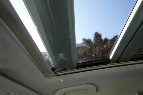

Hallo Avon,
ja, die Lamelle ist verklebt, kannst du nur nicht sehen auf diesem Foto. Hier nochmal ein Foto, auf dem es zu erkennen sein müsste.
So, wie ich dich verstanden hatte, sollte ich aber die Seitenränder längs auch verkleben, siehe Beitrag 2. Das gelingt mir aber nicht richtig. Das Band ist zu breit.
Was hältst du von der Idee, das Verdeck ganz zuzukleben, wie auf dem anderen Foto zu sehen? (Eben nur mit dem richtigen Band). Bei dem eisigen Wind jetzt, muss ich teilweise sogar ein bisschen gegenlenken. Vielleicht würde das Verkleben unterhalb des Schiebedachs helfen?
Gruß und danke Kessy

Hallo Kessy,
so war das mit dem Verkleben nicht gedacht! Du benötigst nur einen einzigen Streifen, den du über den gesamten Spalt zwischen zwei Lamellen klebst, so wie auf dem Foto rechts von deiner Verklebung zu sehen. Der Streifen ist ca. 5 cm breit, so daß du jede der beiden Lamellen ca. 2 cm breit beklebt hast. Du kannst versuchen, an beiden Enden den Streifen oberhalb der Führungsschiene für die Rollosca. 1 cm weiterzuführen. Um beim Verkleben die Lamellen optimal unten zu haben, benötigst du entweder einen Helfer, der von oben runterdrückt, oder du legst ein geeignetes "Gewicht" über beide Lamellen, das den gleichen Effekt hat. Von innen klebst du anschließend je einen (ca.) 10 cm breiten Streifenhälftig in die Führungsschiene oben und über die verklebten Alustreben an den Lamellen, so daß die Lamellen unten gehalten werden - fertig! Dann kannst du eigentlich auch noch die Rollos schließen.

Da ich momentan keine Möglichkeit habe, das Lamellendach unseres B 180 CDI auszubauen und zu reparieren, habe ich die beiden ersten Lamellen verklebt wie beschrieben - Geräusche sind (fast) weg, zudem ist es dicht. Aber es ist im Grunde ein Notbehelf.
Bei unserem sitzen die Lamellen asynchron, rechts vermutlich um eine Windungsbreite versetzt, wodurch sich ein Aufsteller verklemmt. Da hatte wohl der Vorbesitzer den Mercedes-Service dran ;-)
