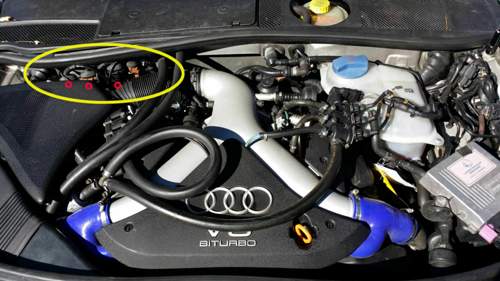

Um irgendwo anfangen zu können, noch mal mein Frage, ob ich die Lambdasonden einfach mal ausstecken (Stecker) und eine Testfahrt damit machen kann / sollte?
Sind das die Stecker dafür, welche ich Im Foto markiert habe?
Alle drei oder alle vier Stecker abklemmen oder welche genau?

Foto Motor A6 Biturbo

Okay wenn er ruckelt und die Lambdasonden nicht im FSP stehen mußt du dich auf SUV`s defekt, N75 defekt, N249 defekt, Ladeluftstrecke undicht, y-Schlauch gerissen konzentrieren. Da gibts nen Haufen Fehler die nicht im FSP abgelegt sind.

Und die Schläuche sind ohne Risse und dicht, soweit ich das sehen konnte (sind wohl auch schon nicht mehr die Originalen, wie auf den Fotos von mir zu sehen, oder?).
Muss doch möglich sein, die Ursache zu finden.

Erstmal würde ich mir den Y-Schlauch ansehen an der Drosselklappe, musst du ausbauen die reissen gern von unten, siehst du so nicht. SUV` kannst du so oder so tauschen wenn die nen paar Jahre auf dem Buckel haben und das haben sie wenn es noch welche von Bosch sind. N75 kannst du messen muß 31 Ohm bringen glaub ich, dazu das bitte lesen http://www.tt-eifel.de/index.php?n75

es ist der Y-Schlauch, der gerissen ist (von unten ertastbar der Riss).
Zusätzlich werde ich die alten SUV's wechseln.
Danke für den Tipp Slowfinger!
Ersatzteile habe ich auch schon bestellt und bekomme sie schon morgen beim freundlichen Fachhändler und werde berichten ob die Zwangsbeatmung dann wieder ordentlich klappt 😉
