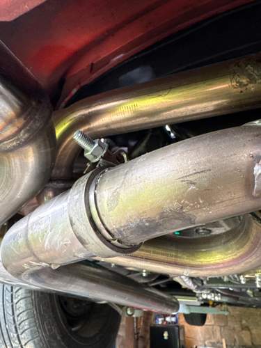

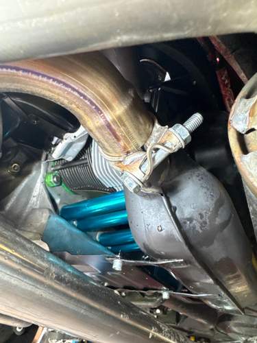

Wollte kurz berichten, was ich noch herausgefunden habe. Habe die AGA auf der Bühne mit Leckagespray abgesprüht. Durch die Wiederverwendung der Bandschellen sind die Verbindungen offenbar undicht geworden und er bläst ordentlich raus!
Das dürfte die viel zu magere Messung der Lambdasonde erklären.
Ich verwende jetzt erstmal neue Schellen, die sind auch bereits verformt.
Verwendet ihr Auspuffdichtmasse? Um es ggf. noch besser dicht zu bekommen?
Schönen Sonntag - Sebastian

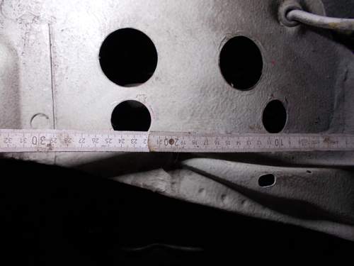

Bei Verbau einer Doppelvergaseranlage wird neben dessen Zugänglichkeit dessen Einstellmöglichkeiten auch der Zugang zu den Zündkerzen vernachlässigt.
Ich habe dafür "Montageöffnungen" getätigt (Bild 1)

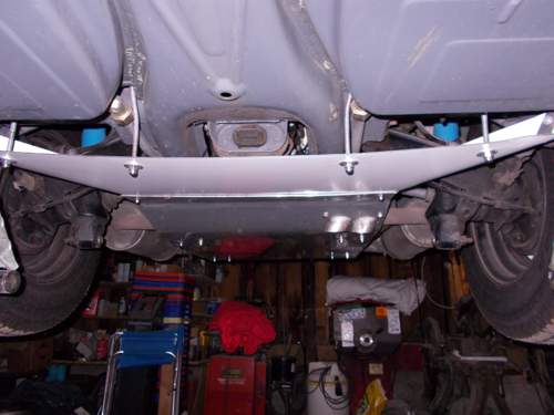

Gerne wird immer die obere Verblechung zwischen Motor und Getriebe weggelassen für eine vermeidlich bessere Kühlung. Vergessen wird dabei die hinter dem Ölkühler nach unten ausströmende Luft, die dann auch Bestandteil der ansaugenden Luft ist.darunter
Selber habe ich auch dieses Blech weggelassen und eine Luftzuführung dazu getätigt, wo aber die Abluft des Ölkühlers darunter ist.(Bild 2: mittig rechts).

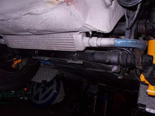

Und auch habe ich einen Frontölkühler verbaut (Bild 3).
