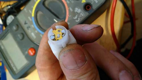

So. Problem wieder da. :-D
Weiß jemand ob im absblock irgend eine Elektronik steckt, die feststellen kann ob die Bremse betätigt ist, oder nicht? Denn seit dem bremsenwechsel, incl Bremssattel überholung ist es wieder da.
Der Kontaktschalter sitzt doch aber am bremspedal, oder nicht?
Könnte natürlich sein, nun ist wieder erstmal gut. Habe den Kontaktschalter vom Bremspedal einmal geöffnet und ein eine Seite der Kontakte sah so aus wie im Anhang. Habs mit Kontaktreiniger behandelt, damit es wieder schön sauber ist. Nun mal gucken ob es Fehlerfrei bleibt!
Erklärung: berührt mal vorsichtig beim gas geben, während der Fahrt, das Bremspedal. Dann regelt die Motorelektronik die Leistung zurück!
Edit: unten links der kleine runde Kontakt mit dem schwarzem punkt darauf
