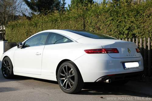

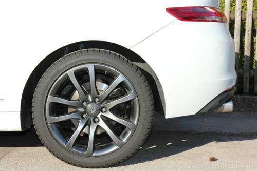

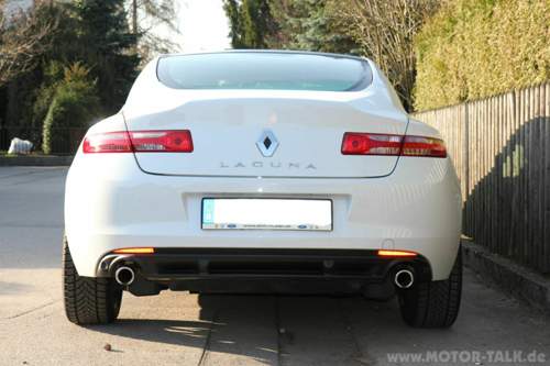

So hier die Bilder:
Spurplatten rundum 20mm, sowie H&R Federn.
Wieviel tiefer er gekommen ist, weiß ich nicht, da ich vorher nicht gemessen habe. Es sind aber jetzt an der Vorderachse 29mm und an der HA 45mm zwischen Lauffläche und Kotflügel.
