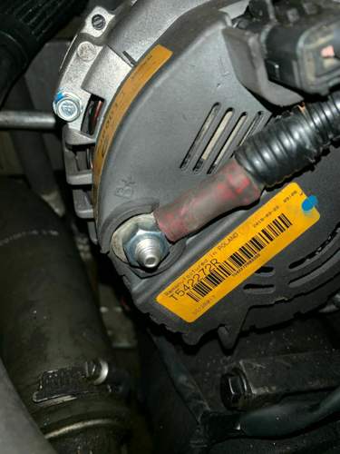

Hoffe ihr könnt mir helfen ?? ich hab fürn Kumpel ein Auftrag angenommen bei seinem Laguna 2 1,9 dci die licht Maschine zu wechseln... eigentlich kein Problem dachte ich ?? nach dem Wechsel gestartet... läuft gut dann auf einmal Riemen fast komplett auseinander geflogen ?? dann fest gestellt dass die neue Lichtmaschine einen anderen Freilauf hat... eine Rille zu wenig! Also den alten Freilauf abgebaut und an die neue Lichtmaschine geschraubt... dann neuen Riemen auf gelegt. Motor gestartet Springt schlecht an und nagelt wie Sau ! ?? im zeig auch an Einspritzung überprüfen! Fehler ausgelesen (Fehlercodes leider nicht auf geschrieben) hat aber immer wieder irgendwas mit Lichtmaschine angezeigt und Masse Schluss ?? kann es sein dass die Lichtmaschine trotzdem gleicher Nummer die falsche ist ? Hoffe ihr könnt mir helfen ! ??

Hat die neue Lichtmaschine denn die gleiche Teilenunmer? Bei Renault gibts oft probleme damit. Du sagtest? Dass der Riemen abgeflogen ist, dieser ist aber nicht irgendwo reingerutscht?
prüfe mal ob die überhaupt ladet ,vermute keine masse ,selbst wenn es die falsche ist ,sollte das kein broblem sein

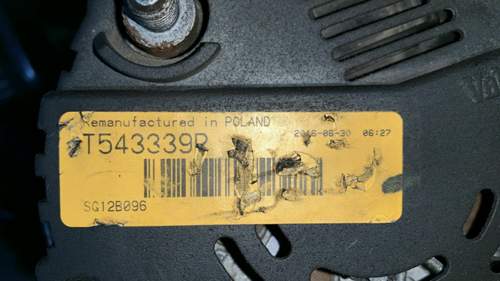

Das ist die alte...

Die neue hat selbe Nummer (746001) aber die andere ist anders...
Und dass ist die neue Lichtmaschine.

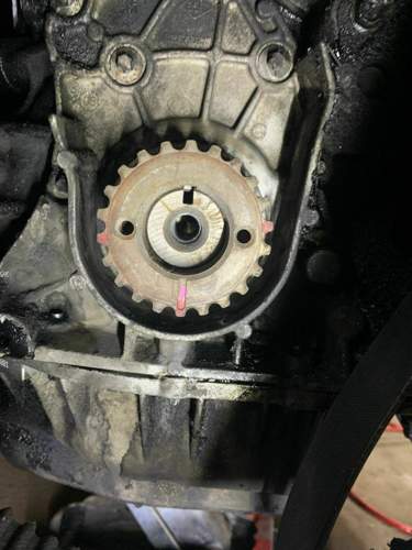

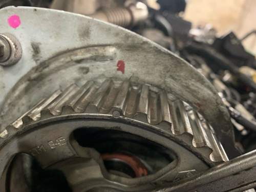

Mahlzeit Leute

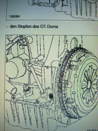

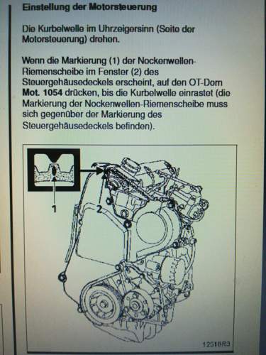

Hab eben mal die zahnriemen Abdeckung runter genommen... sieht wohl so aus als ob der zahnriemen übergesprungen ist... hab jetzt den Riemen runter genommen, und will alles auf OT stellen... aber finde unten die Markierung nicht an der Kurbelwelle... könnt mir sagen was davon die Markierung sein soll?
Beim Vorgänger des motors mit 120ps hast du einen Stopfen neben dem Ölmesstab an der Schwungradseite dort wird ein dorn gesetzt der rastet in die kurbelwelle bei OT ein.
Und oben hast du ein kleines Fenster mit einem kleinen Pfeil in der Zahnriemenabdeckung. Dort muss das Nockenwellenrad mit der kleinen kerbe stehen.
