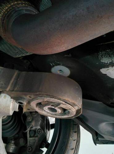

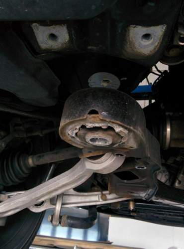

Lagerschaden vom Aggregateträger
Audi A6 C6/4F
auch bei Poltergeräusche können diese Lager defekt sein.
Besonders die hinteren Lager ... sind mehr im Spritzwasser.
Die Bilder sind von meinen ...
Mj. 2008
134000 km
Zur Rep. muss der Träger raus
Lager auspressen, neue rein.
MfG

4- Lager 1 / Rechts-Hinten – Abdeckung herunter (jetzt schaut zwischen Hilfsrahmen und Karoserie, da ist ca. 15 mm abstand, kurz auf das neue Teil blicken und Ihr wisst schon warum. Kurz – Hilfsrahmen hängt bzw. schwingt und ist nicht an die Karoserie 100% angeschraubt), Lagerschraube raus (nicht mit der Ratsche, die kann da brechen. Die Schraube ist mithilfe Flüssigen Gewindesicherung fixiert)
5- Hilfsrahmen hängt sich ein bisschen nach unten ab.
6- Mit dem Akkuschrauben, ins Lager auf der Seite reinfahren. Bis zum Anschlag reinbohren. Sobald die Außenhülse vom Lager ganz durchgebohrt ist, merkt Ihr das sofort. Das Lager löst sich ein bisschen. Mithilfe kleiner Rohrzangen rausziehen. Die ganze Operation dauert ca. 3 Minuten.
7- Lagersitz ordentlich putzen und ein bisschen einschmieren. Ich habe da Kupferspray verwendet. Das Lager ist auf der unteren Seite ziemlich glatt, auf der obere schaut aber ca. 15 mm raus, somit brauchen wir den Abstand sonst können wir das Lager nicht reinpressen.

14- Vorne schaut ein wenig anders aus, weil wir den Motor unterstützen müssen und den Stabi weg tun müssen. Weitere Holzpfosten wird gebraucht um eine Stütze zu zuschneiden. Die stütze soll um 1cm höher sein als wir Platz zwischen dem Holzträger und dem Motor haben. Siehe Bild:
15- Wenn der Motor schon gesichert ist, schrauben wir die Motorlager runter. Siehe Bild:
16- Weitere Schritte wie oben, bzw. wie die hinteren Lager. Es ist kaum Unterschied bis auf reinpressen. Da die Lager höher sind. Punkte 11,12,13, sind gleich.
17- Beim reinpressen muss man sich etwas helfen. Mit einer schweren Eisenstange habe ich das gemacht. Hydr. Wagenheber allein schafft nicht ganz. Die restlichen 15mm muss man reinschlagen. Der Wagenheber muss aber die ganze Zeit druck machen und das Schlagen von unten mit der Stange hilft nur dabei. In ca. 2 Min. war das erledigt.

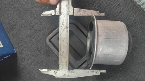

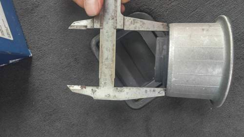

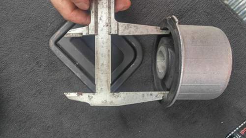

Hier mal die Maße der hinteren Lager auf den Bildern.
20160820-133703-hdr
20160820-133614-hdr
20160820-133555-hdr
+2
So ich habe jetzt die Maße mit denen des Werkzeuges von Ebay verglichen. Das sollte eigentlich passen.
