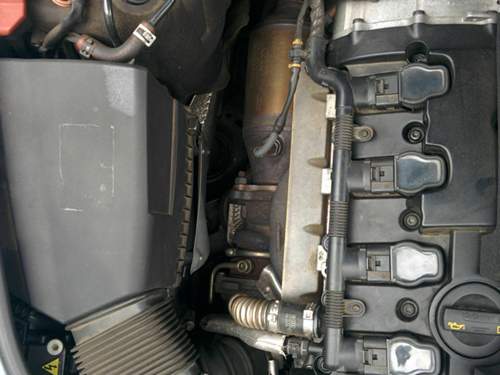

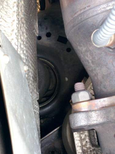

14- Vorne schaut ein wenig anders aus, weil wir den Motor unterstützen müssen und den Stabi weg tun müssen. Weitere Holzpfosten wird gebraucht um eine Stütze zu zuschneiden. Die stütze soll um 1cm höher sein als wir Platz zwischen dem Holzträger und dem Motor haben. Siehe Bild:
15- Wenn der Motor schon gesichert ist, schrauben wir die Motorlager runter. Siehe Bild:
16- Weitere Schritte wie oben, bzw. wie die hinteren Lager. Es ist kaum Unterschied bis auf reinpressen. Da die Lager höher sind. Punkte 11,12,13, sind gleich.

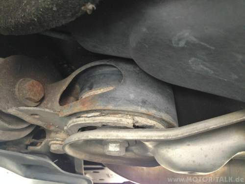

Ich hoffe das ich hier richtig bin ich wollte mal zwei bilder posten und hoffe das mir einer sagen kann ob das so sein muss.
Und zwar sieht es so aus als ob der gummi gerissen ist aber weil es auf der rechten und linken Seite genauso aussieht bin ich mir nicht sicher. Das zweite bild muss man bissel vergrößern.
Ich hoffe mir kann auch wer sagen was das ist für ein teil und vielleicht was das kostet wenn kaputt ist.
Mfg
Img-20150914-105306
Img-20150914-130109

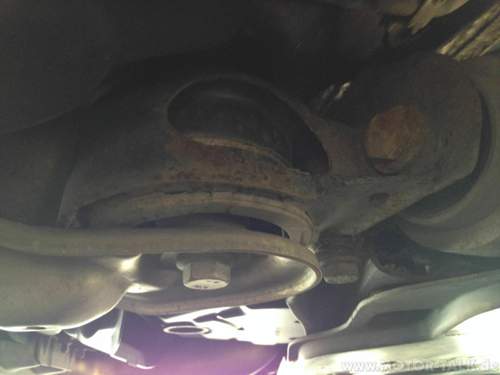

Hallo liebe Community,
mein Freund besitzt einen A6 Allroad von 2006. Als wir uns den Unterboden des Fahrzeuges angeschaut haben ist mir aufgefallen, dass an der Vorderachse auf der Fahrerseite etwas gerissen ist, was wie die Aufhängung der Vorderachse scheint.
Hierzu die Bilder angehangen: Das eine Bild zeigt das intakte Teil von der Beifahrerseite und das andere das offenbar beschädigte Teil der Fahrerseite.
Könnte mir jemand von euch sagen, was genau das für ein Teil ist?
Es ist sicherlich nicht normal, dass es auf der Fahrerseite so aussieht. Wie gefährlich ist die Beschädigung/ wie dringend sollte es ausgetauscht werden? Gibt es hierzu evtl. Teilenummern, die uns bei der Beschaffung aushelfen könnten?
Vielen Dank im Voraus für die Zeit und Hilfe
[Von Motor-Talk aus dem Thema 'Aufhängung Vorderachse kaputt?' überführt.]
Fahrerseite
Beifahrerseite
Buchsen Aggregateträger Schrott.
Gibt es unzählige Themen hier ...
Einfach mal die Sufu nutzen nach z.b. "Buchsen"
